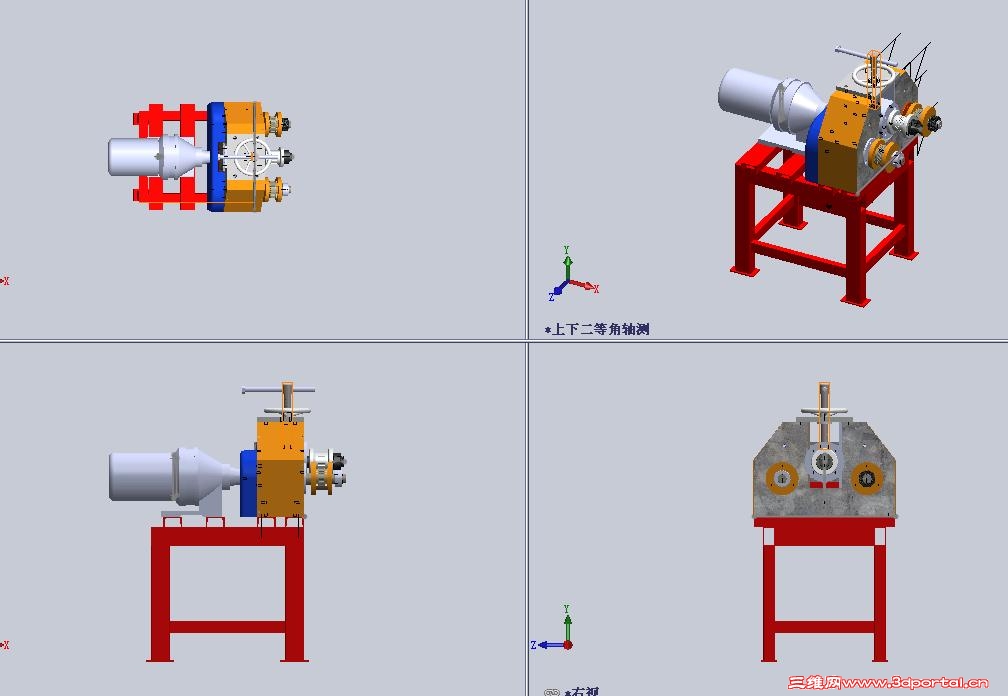

以前做的一套简单实用的轧机,本人觉得还能再改进,正在实践当中,大家也可以给我提提意见!

 楼主| 发表于 2012-11-20 15:44:50 | 显示全部楼层 来自: 中国福建厦门
电路系统没弄!
发表于 2012-11-20 15:50:15 | 显示全部楼层 来自: 中国江苏泰州
轧米的吗??
 楼主| 发表于 2012-11-20 15:55:57 | 显示全部楼层 来自: 中国福建厦门
压弧杆的!
发表于 2012-11-20 16:05:33 | 显示全部楼层 来自: 中国广东东莞
请问扎机是做什么的?
 楼主| 发表于 2012-11-20 16:19:21 | 显示全部楼层 来自: 中国福建厦门
成型的嘛!
发表于 2012-11-20 16:28:54 | 显示全部楼层 来自: 中国河北唐山
看不出啥来

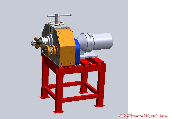

 楼主| 发表于 2012-11-20 16:37:24 | 显示全部楼层 来自: 中国福建厦门
通过上面的螺杆控制压弯的弧度,电机正反转,来回压弯!

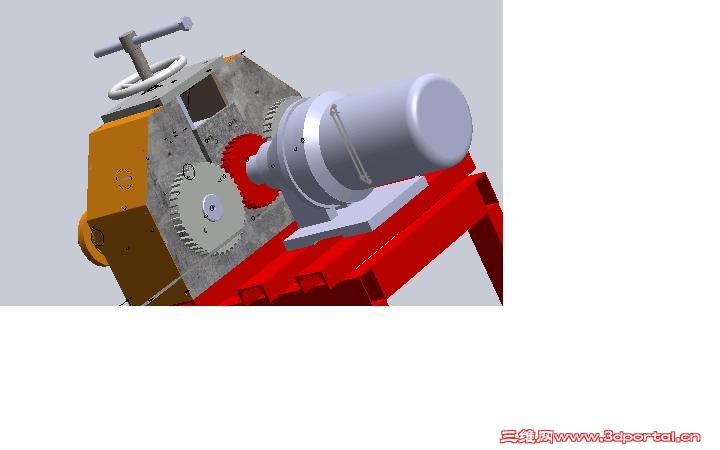

 楼主| 发表于 2012-11-20 16:41:14 | 显示全部楼层 来自: 中国福建厦门
齿轮传动,一个主动齿轮,两个从动齿轮

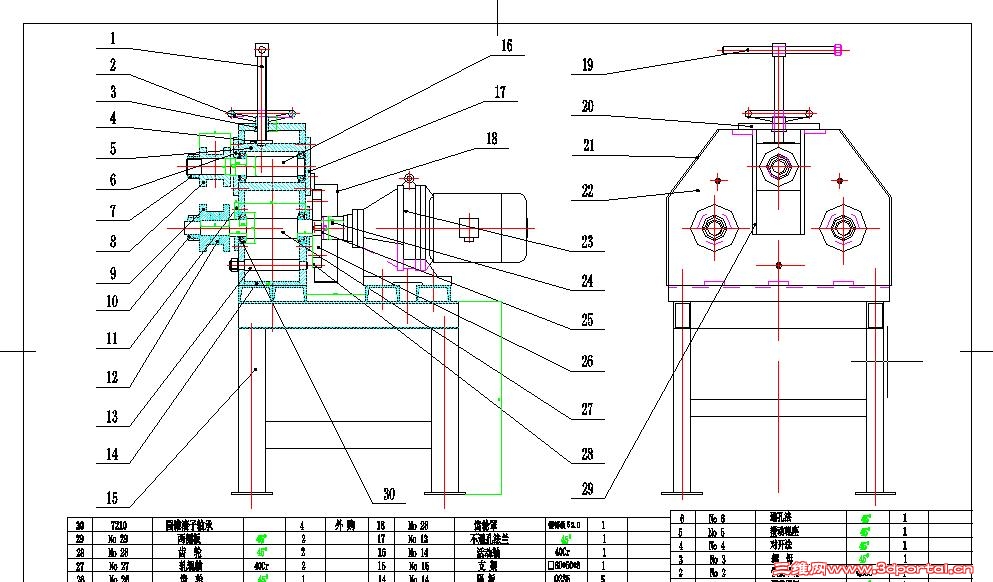

 楼主| 发表于 2012-11-21 11:41:42 | 显示全部楼层 来自: 中国福建厦门
二维装配图

发表于 2012-11-21 11:53:20 | 显示全部楼层 来自: 中国四川攀枝花
和卷板机原理一样的!
: X/ f& O* h$ @. Y( Q# }只不过你这个是压杆的,卷板机是压板子的。

 楼主| 发表于 2012-11-21 11:57:05 | 显示全部楼层 来自: 中国福建厦门
嗯,差不多!
 楼主| 发表于 2012-11-21 11:57:45 | 显示全部楼层 来自: 中国福建厦门
所以说简单嘛,但是我觉得还可以再改成更好的,大哥也帮我想想!
