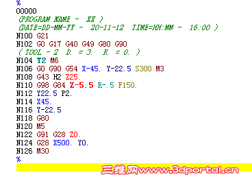

不知这个能不能用,怎么里面还带一个P指令看人家的程序 好像没这个P指令,从来没攻过牙,请攻过牙的 师傅看看,要怎么做。

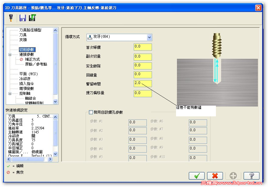

加个P就是攻丝到底部暂停的时间,有没有的话,其实不影响攻丝
路过不买 + 2 应助
发表于 2012-11-20 21:37:10 | 显示全部楼层 来自: 中国上海
怎么R会是-0.5?注意安全啊,楼主。
发表于 2012-11-20 21:38:13 | 显示全部楼层 来自: 中国上海
另外,看你是啥系统,FAUNC的话注意加M29
路过不买 + 2 应助

7 {9 h8 H. w' ^) c昨天试了下,机器主轴有转,但Z没有运动,不走程序,后处理出来M3的刀,出来就是R-0.5难道是后处理的问题,我的后处理是9.0升级来的,也不明白是怎么回事,以前没攻过牙,机器是诺信的精雕机,没刀库的 那种,大哥有没攻牙的程序,发个给我看看~

我来回答林公子的问题,由于我对诺信系统不懂,我只对fanuc和三菱m70系统说明& G& y* D. h5 m) l( O8 Z1 a% d% O
fanuc是这样
$ n7 g+ q- n' O# O8 f  p1 `$ Wg0g54g90x0y05 S% K; a4 n% z/ O' }
g43h1z50.
1 G  X  }- c9 r& ls200m29
, p, ~; W6 v* _1 \4 @) _* cg84g98r1.z-5.f200.
) z# p7 q7 J2 N* f) }) G7 J三菱m70
6 @2 s4 z% o' p
% B& n3 j9 |$ v  B; R& jg0g549g0x0y0' D& W+ r. Y0 K! S# z7 E
g43h1z50.
5 d$ h/ e$ ~. O& d4 V! \' |4 r- k5 b9 z4 I. L+ i8 `1 c
g84g98r1.z-5.f1.0s200,r1

攻牙的时候最好设高一点,那个P2把它删除掉

R值怎么为负数,注意安全,小心零件报废7 o. C3 P4 d' I4 c' B% X
