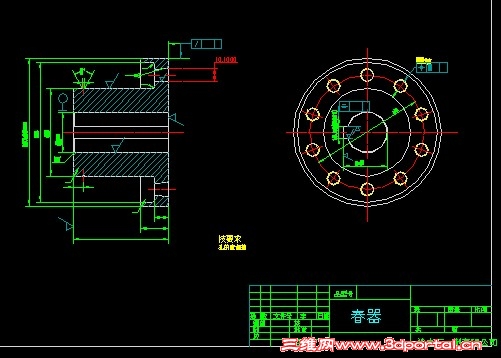

[求助] 发送过来的CAD在自己电脑上打开,自己变了,还有些尺寸不见了怎么办?
发表于 2012-11-20 16:56:06 | 显示全部楼层 |阅读模式 来自: 中国广东广州
本帖最后由 八根 于 2012-11-21 09:49 编辑   Q. r' o4 p2 O& t6 V* W! R
+ B; l8 O5 N- P$ \* T+ M! k
         主要问题:1,尺寸变乱了表现为堆叠重合现象。
9 q7 L: i) U/ t' Y1 t1 O                           2,某些数据,尺寸,型位公差等不见了。
. Q# s0 m" ?. o* W9 l                           3,字体错误。' U' ^) R  g% I( o+ I: A# p
                         请问以上问题如何解决。十分感谢各位。

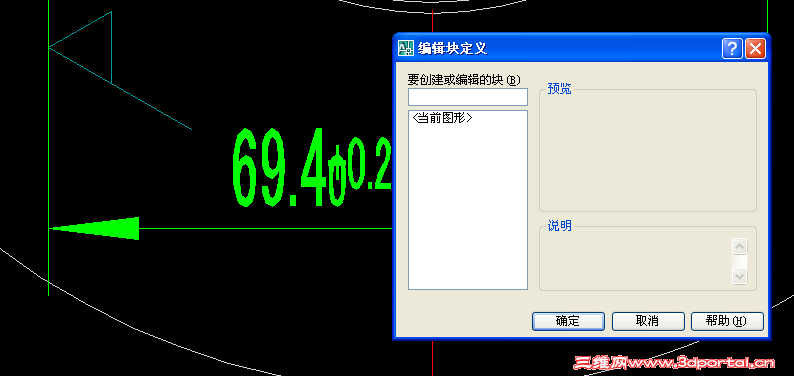

 楼主| 发表于 2012-11-21 09:38:26 | 显示全部楼层 来自: 中国广东广州
另外   你说改字体,双击尺寸本因为特性,但是显示为编辑快定义?

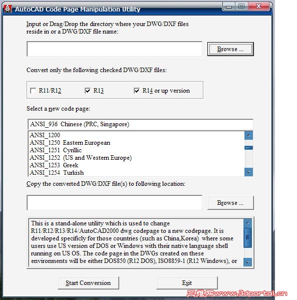

发表于 2012-11-21 10:18:49 | 显示全部楼层 来自: 中国安徽合肥
用附页的转换器试试
syscodepage2000.rar
80.61 KB, 下载次数: 10
发表于 2012-11-21 10:21:57 | 显示全部楼层 来自: 中国安徽合肥
贴个图,很好用。

发表于 2012-11-21 10:39:44 | 显示全部楼层 来自: 中国安徽合肥
本帖最后由 ysryc99001 于 2012-11-21 11:03 编辑 1 S8 s; B& u& l0 R# e
& p) C4 P9 }" {7 m+ H+ Y将你要转的图最上面的Browse中找到,在选择版本,然后再选择转后的保存路径。

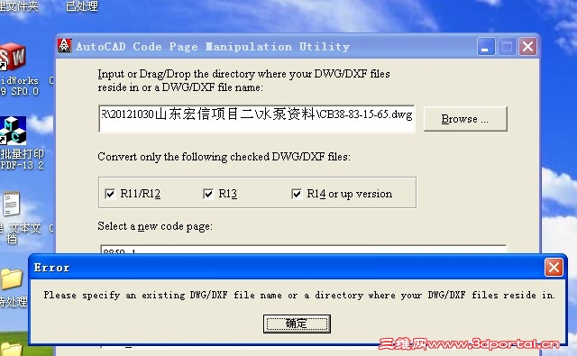

 楼主| 发表于 2012-11-21 11:32:20 | 显示全部楼层 来自: 中国广东广州
ysryc99001 发表于 2012-11-21 10:39 static/image/common/back.gif3 R) F) W1 p" t( A
; b" E1 {. {" l# @4 {6 F
按照你的意思,选择了保存位置    显示如图,到保存途径找不到文件?
 楼主| 发表于 2012-11-21 11:32:57 | 显示全部楼层 来自: 中国广东广州
发表于 2012-11-22 08:46:46 | 显示全部楼层 来自: 中国安徽合肥
发个操作,你再用一下。
说明.rar

发表于 2012-11-23 21:31:51 | 显示全部楼层 来自: 中国台湾
" {- W9 R5 b) Z+ T, N" D7 F' e( A, w
3 ?' Z, o) x6 A  k: m/ O6 r$ @3 p  o7#所貼的圖片 應該是 (wnewcp2000) $ K" q  p$ G% L$ i9 ^! b
曾經在別處 回覆過的一篇文章~! J# t6 }& p" g
專門針對AutoCAD 2000圖形代碼頁轉換程序。當您在中文Windows 95或NT環境下的AutoCAD 2000中,打開14版本以前的圖紙,或者是英文Windows 95或NT環境下的AutoCAD R14繪製的圖紙,雖然已經把正確的中文字體文件放在了字體尋找路徑下,圖紙中的中文卻不能正確顯示,這時請使用本程序將DWG修改為繁體中文台灣、香港)Ansi_950,對於使用簡體中文操作系統的用戶,圖形代碼頁應修改為ansi_936。使用方法只是在Windows環境下運行該程序wnewcp2000.exe即可。
 楼主| 发表于 2012-11-26 09:24:04 | 显示全部楼层 来自: 中国广东广州
楼上2位,谢谢你们的回答,你们都说的是字体啊,但是我选择尺寸特性时,显示的是编辑快定义,尺寸就像是一个编辑快了,没有文字,字体,箭头等等,只有几何图形,三维效果。
 楼主| 发表于 2012-11-26 09:24:45 | 显示全部楼层 来自: 中国广东广州

 楼主| 发表于 2012-11-28 14:13:38 | 显示全部楼层 来自: 中国广东广州
ysryc99001 发表于 2012-11-26 10:45 static/image/common/back.gif' B; D5 x1 J7 i- {8 _+ F4 O
本身很简单的问题,搞那么复杂,你要解决的问题又不把图传上来,大家怎么想办法,还是把要解决的图传上来吧 ...
! k- W, d5 L8 `! X
双击尺寸,应显示尺寸特性,我这里双击后这样,如图。
 楼主| 发表于 2012-11-28 14:14:44 | 显示全部楼层 来自: 中国广东广州
谢谢你的回复,双击本应该是特性,但是我这里显示的是下图。

 楼主| 发表于 2012-11-29 09:54:33 | 显示全部楼层 来自: 中国广东广州
judyyai 发表于 2012-11-29 09:41 static/image/common/back.gif
* c% ]  K- }8 Q" C/ U建议你上传图档一小部份〜
. e9 g8 x( Q6 T  M3 M  L否则很难理解你的问题
5 W9 h' I  @5 d# y谢谢了  我在别的论坛上看到了解决的办法,是别人传送过来的东西变成了块,炸开后就可以修改,就好比怎样删除块一样。感谢你的回复。希望加你为好友,QQ575914118。
发表于 2012-11-30 10:47:54 | 显示全部楼层 来自: 中国安徽合肥
可以用块编辑,不需要炸开块,命令为REFEDIT。
