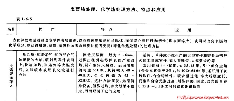

求表面处理的手段有哪些,请各位高手帮帮忙

金属表面处理有喷漆(塑)、电镀、氧化、电泳、达克罗、热镀锌等很多种- [! a  ?" |& u% h; D9 |/ E" I! G) T

金属表面处理有喷漆(塑)、电镀、氧化、达克罗、热镀锌等很多种,看你的具体要求了

, Z( c/ Q+ b: T+ U# c8 @主要是提高工件的抗压耐磨
发表于 2012-11-21 16:37:10 | 显示全部楼层 来自: 中国湖南岳阳
楼上的已经说了很多。如果是指金属材料的表面热处理,还是参考设计手册吧。

参见《表面处理技术手册》
