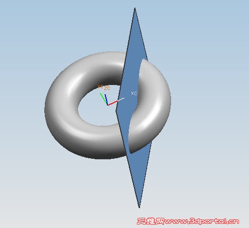

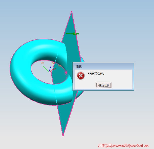

大家帮忙看看,这个圆环,我需要切掉右边一部分,结果剩余右边可以,剩余左边就不行,总提示“非歧义实体”。我需要留下左边的那部分。怎么会出现这种情况呢?$ o8 a( I7 M) U2 z. i% v

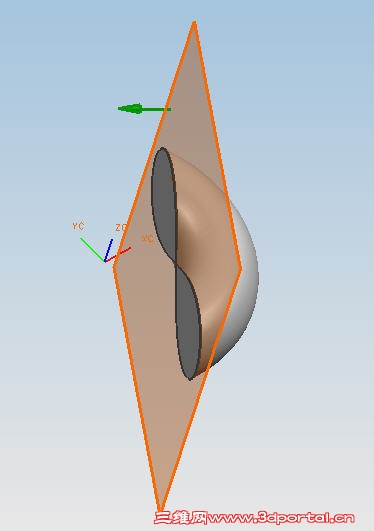

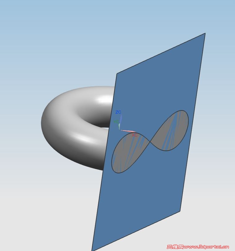

你切的地方不好,对于左边来说,在内环与截面的中间有个线接触,即切断的地方系统不能认定实体断开与否,产生歧义。切面换一个地方就不会有这样的问题。
 楼主| 发表于 2012-11-22 07:32:32 | 显示全部楼层 来自: 中国山东菏泽
哦,这是上课用的一个东西,不能换地方,一定要从那里切开,取左边,是机械制图的一道题目。
发表于 2012-11-22 20:22:13 | 显示全部楼层 来自: 中国山东济南
balang_b 发表于 2012-11-22 07:32 static/image/common/back.gif1 r& Z* M1 t& e  W( D
# O- Y' U/ w6 r( l这种题目不知有何意义。明知切去的圆环截面部分相接的部分是个点,这无论在现实中和理论上都不允许出现。如果非要这么做,可以先把面向保留的部分偏移1mm,然后切除不要的部分,然后用同步建模的偏移面命令对两个截面分别偏移,一个偏移1mm,另一个偏移0.99995,取取个近似值吧,马马虎虎混过去吧。

不用平面切,用矩形窗口切除试试。% @* T$ t; c' U
pro/e也有一些古怪的地方:如切外六角螺纹头部的六方时,如选择外侧切透穿时则螺杆部分就没有了。只能输入深度值才行。

把平面拉成实体,再用布尔减
