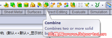

组合这个命令/ o) h% r/ ?, W) D: @; x) T

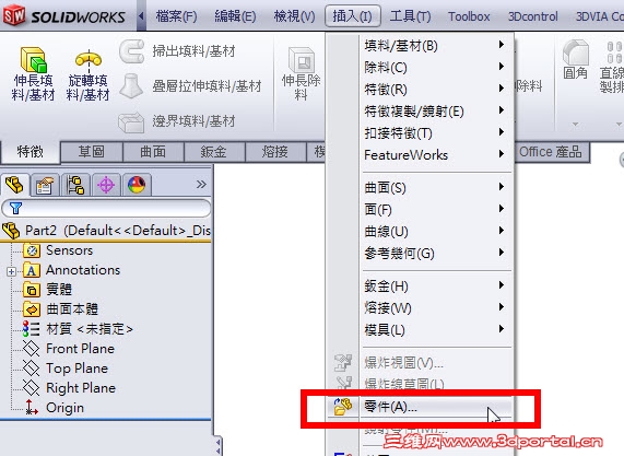

发表于 2012-11-22 10:17:55 | 显示全部楼层 来自: 中国台湾
先使用這個,再搭配2f的功能。
& a+ _# K, ?% S/ ~' C 1.jpg 1 @5 V* o9 H( d, G; J

两种方法,可以按照前面的几位说的,插入零件,移动复制,然后combine
/ i* u. I/ M% Q' @也可以先按照装配体组合,然后插入-新零件,点选任何一个面,会进入绘图模式,按esc退出绘图模式,然后选择插入feature-join,点选需要合并的几个零件,确认,然后就会自动合并并生成新文件,之前的零件则会自动隐藏。
2 ^3 S1 d  i6 L- l后一种因为每个部分都单独保存,所以比较方便修改。

也不用新建零件的,编辑其中一个零件就好了,然后插入——特征——链接重组

先使用這個,再搭配2f的功能。
, ^3 w9 P- T' F2 P/ }+ b* a$ ~; a2f的功能是什么功能
发表于 2015-10-6 02:23:03 | 显示全部楼层 来自: 中国台湾
勿忘我科技 发表于 2015-10-4 17:352 y* K% }( \8 t! @7 m/ k" s
2f的功能是什么功能
1 c6 c. z% v3 o  t  F( l) M
請參考5f的圖示
