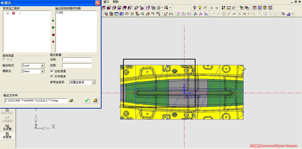

 楼主| 发表于 2012-12-19 08:41:56 | 显示全部楼层 来自: 中国浙江杭州
998866茅台 发表于 2012-12-18 19:08 static/image/common/back.gif* v  e1 j, P- E- a8 i+ H1 J
楼主我怎么用  啊
: v! z3 I0 E$ l, }0 |& l3 q
首先要放置好文件,文件放置位置为:CimatronE_100\Program\NC\Customized Reports下。开始启动自动程序单图片为
7 y4 i* `2 ^8 t" Y, c3 p
