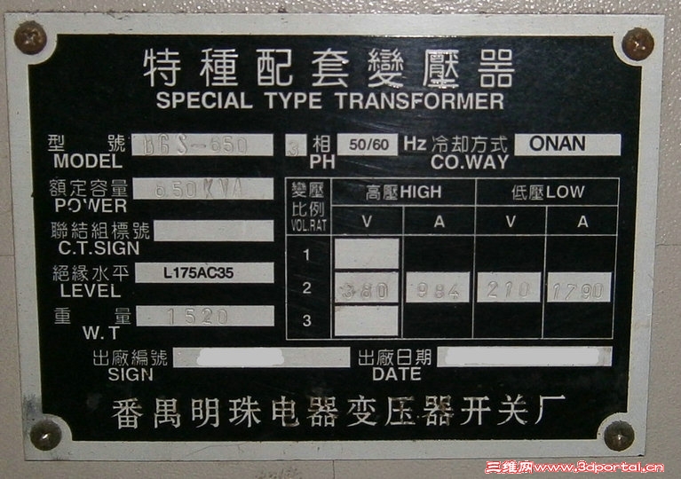

发表于 2012-12-3 16:28:19 | 显示全部楼层 来自: 日本
看看我这个,干式变压器

 楼主| 发表于 2012-12-18 11:39:59 | 显示全部楼层 来自: 中国河北保定
有方案了,想定做400kVA的干式变压器,省钱要紧啊!
