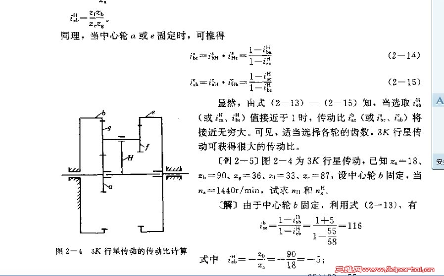

" c2 m6 K& q  V0 g5 V设计手册上对NGWN差速器速比计算只介绍齿圈固定,太阳轮输入的计算方法,6 }3 w1 `1 @9 I* q+ T! r; ~
如果齿圈输入(b输入,a固定),最后行星架速出,怎么计算速比啊

简图看不太清楚啊!不过既然是差速器,应该是一个输入两个输出了!简单的看就是一个复合排了!从左到右:K1=5、K2=(87/18)*(36/33)=5.273。若果K1排太阳轮固定,那么框架的转速就是固定的了=输入转速*6/5,二排齿圈的转速也是固定的了=输入转速*(6/5)*(5.273/5.273+1);我感觉是这样啊!+ x$ g# k( ~) f+ T* I7 n
可是你这是差速器吗?一般车用差速器的速度和力矩是有关系的!你这直接就有了固定的输入和输出,是什么地方用的差速器啊!不明白!

理解传动比的含义,发你一份以前写的计算过程,以后随便什么样子的行星传动都可以弄懂了
