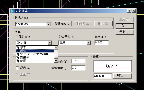

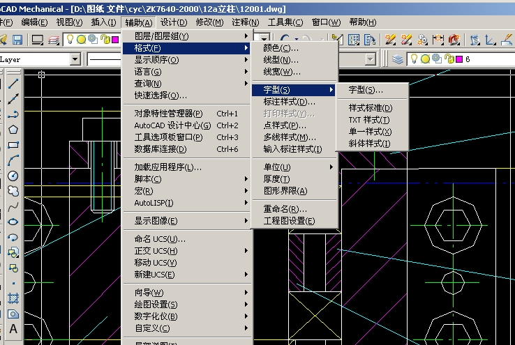

需要设置字体了

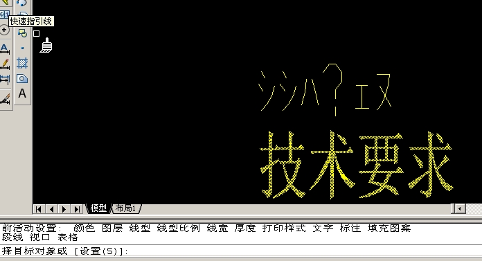

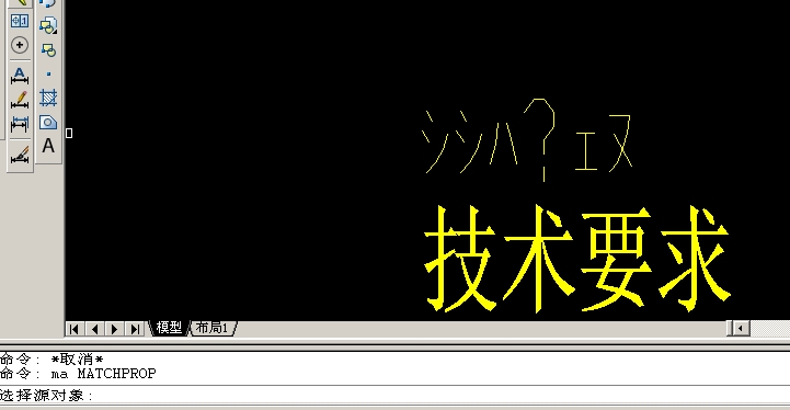

我做了大致一个步骤。( K9 u: S8 e$ c0 P& c2 s3 h
另一种方法是(前提是两张图的设定全局比例一致):用ma指令!ma回车,然后选择目标对象(不是乱码的那个),在点击要刷的那个字体!如图ma和 ma2

估计是你的文字样式有问题,你设置一下看看
