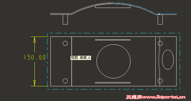

在proe里工程图标注时,怎样可以将尺寸数字水平摆放呢
发表于 2012-11-24 22:34:19 | 显示全部楼层 来自: 中国广东东莞
在drawing模式下选择文件、属性、绘图选项,将text_orientation设置成horizontal并将dlt文件保存到启动目录,并在configure文件里设置搜索路径以使它在打开pro/e时能自动加载到内存。
