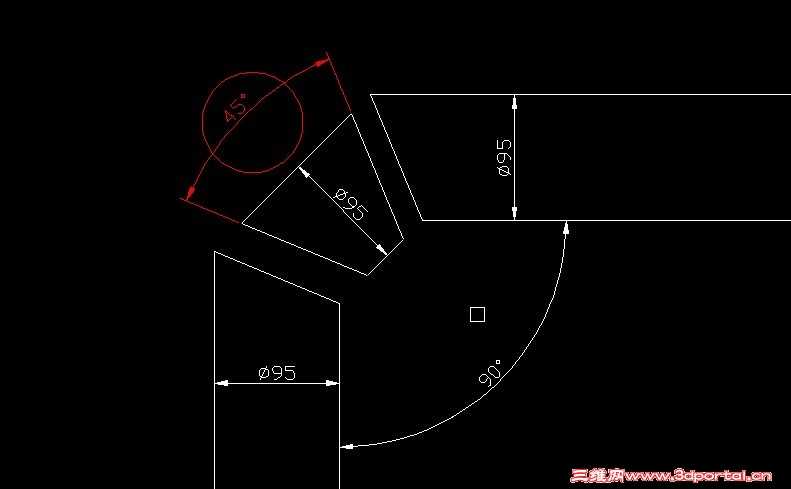

未命名.jpg       要做一个钣金,如图,用1.5MM的铁板卷成铁管。。。尺寸如图!!红色部分是不是一点要45度的???60度能不能做??30度呢???怎么做???纠结ING! Z/ S5 p& t  f) `" B

30.60。度都能做。再有95的园太细啦。还用卷吗,用钢管切头就可用啦。

. A7 e1 L1 n9 m  `0 V能不能画个60度的给我看下。。不用展开图,像我那样的图就可以了。。。谢谢

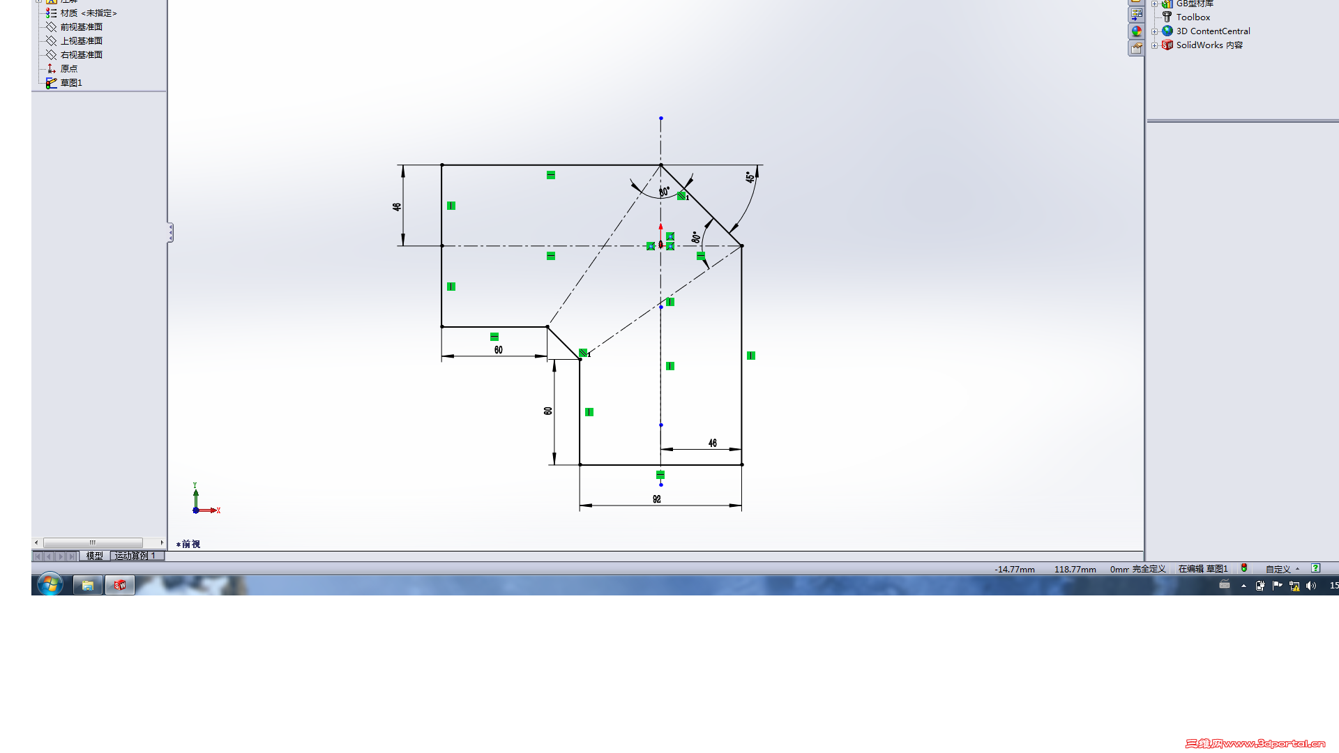

发表于 2012-11-25 14:52:07 | 显示全部楼层 来自: 中国河北唐山
aj1721 发表于 2012-11-25 13:11 static/image/common/back.gif
% o. \) b2 {- l' K- E) ~1 c能不能画个60度的给我看下。。不用展开图,像我那样的图就可以了。。。谢谢
, e" N% b. `& a这样的。。。。。。。。。。。。。。。。。。。。。! T9 d# g  [. x7 T( u

你的中间是45度的!!我是想问是不是60度的不能做???
发表于 2012-11-25 15:37:29 | 显示全部楼层 来自: 中国辽宁鞍山
度数和直径有关系的。

做90度弯头的话,可以一个斜截60度,但另一个就得30度
