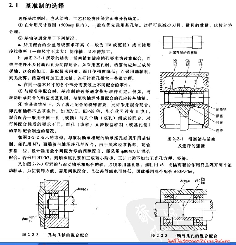

是哪个精度等级高就是基哪个么?也就是说轴的等级高就是基轴制?我标ψ60 g6/F8行吗?是不是一定要有个7级的精度等级?谢谢

F8/g6属于混合配合。

基孔制、基轴制与精度无关,基孔制是以孔为基准,用各种精度和配合类别的轴来配合;基轴制是以轴为基准,用不同精度、不同配合类别的孔来配合。基准孔和基准轴的精度也有多种,不一定是7级精度。基孔制最常用,7级精度的孔配6级精度的轴用的较多,但不是唯一的配合种类。

基准制与精度等级无关。基准制是规定偏差的方向,与精度结合规定偏差的具体位置。精度等级是规定制造公差的大小。基孔制是用大写H的表示,凡是有H的配合就可理解为基孔制。基轴制是用小写h的表示。同理有小写h的配合就是基轴制配合。如果同时有大H和小的h配合,既可以说基孔制,也可以说是基轴制的配合。没有大H和小h就是混合配合,没有基准。楼主给的就是混合配合。并且大H写在分子或前面,小h写在分目或后面。

个人觉得,孔是用钻头钻然后铰的,出来就是实实在在的尺寸了;而轴是车出来的,无论大点还是小点都好控制,所以我们大多以孔的尺寸为基准,也就是所谓的基孔制,这是为了减少加工量。试想如果此时我们以轴的尺寸为基准来加工孔的话,铰刀铰出孔的尺寸是否能合适呢?是不是得换铰刀或者换其他加工方式呢?$ y( B+ q; Q  u( `9 J7 K' j/ ?5 y
如果说我们设计的轴和孔都需要车削加工的话,那么个人认为无论用基轴制还是基孔制是没有区别的。

发表于 2014-8-23 13:04:51 | 显示全部楼层 来自: 中国上海
说白了就是
2 L  \9 `* J7 N: }' ]1 N7 D8 ]( {你弄个孔是不是得钻?2 C. C( `. q. [6 ?5 O$ X7 P
你要是基轴,那么就得买很多钻头吧。 多费钱!% D3 x3 L+ |/ @" m! f7 I' n1 c. z
你要是基孔,轴你弄个车床谁便车。
