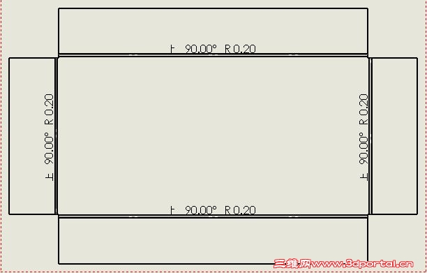

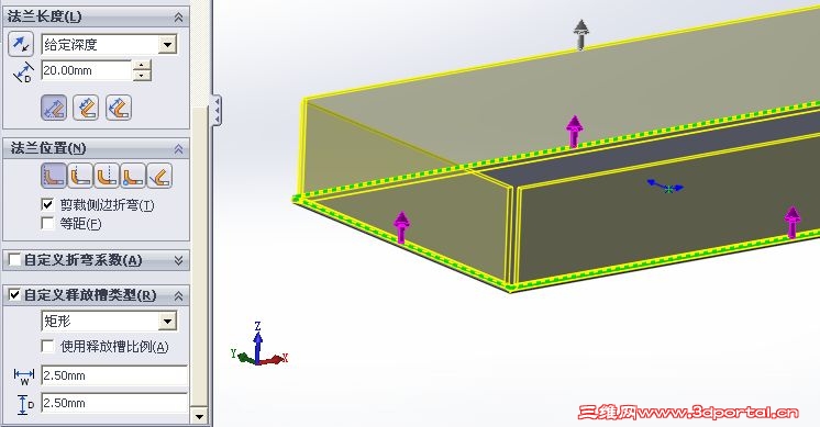

用SW作钣金时,自动添加的释放槽在出工程图时没有显示出来这是为什么?我在做边线法兰的时候选择了自定义释放槽的啊
发表于 2012-11-26 13:53:37 | 显示全部楼层 来自: 日本
这个4边的对折,已经自动释放了
0 I- ]! ?0 b; D' p) O" G/ J+ y  o  E7 y$ v5 ~
你单独折1边就可以反映出来的
阿帕奇 + 3
发表于 2012-11-26 14:49:22 | 显示全部楼层 来自: 中国江苏常州
都有,你操作不对,
发表于 2012-11-26 14:52:05 | 显示全部楼层 来自: 中国上海
现在 折弯薄板 一般不用做释放槽了  就选撕裂型就 OK 了
