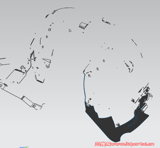

NX8.5 刚使用的时候,显示一切正常,使用没多久的时候突然就把对象透明并黑块,没法继续使用,重新打开文件后显示又正常了,没过多久有是同样的问题出现,怎么解决呀!8.0就没这种情况出现!
透化图
透化图
发表于 2012-11-27 14:42:33 | 显示全部楼层 来自: 中国山东济南
更新下显卡驱动看看,明显是显卡程序与8.5不兼容,如果还不行,那考虑放弃一方吧。每个版本是有差异的,不能说8.0没问题,8.5也会没问题。

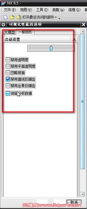

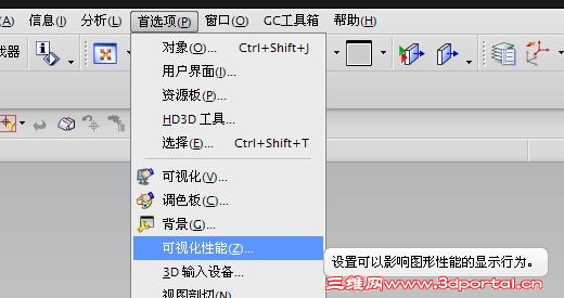

将此项设置下 以提高显示效果

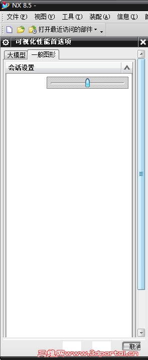

发表于 2012-12-1 13:49:13 | 显示全部楼层 来自: 中国重庆
本帖最后由 pengxy 于 2012-12-1 13:53 编辑 5 z  c4 P6 E$ F- J
& |( ^, d+ A* w2 |! c) w" o我的8.5有时菜单显示白板,鼠标拖动一下部分可以显示,看图

1.用n卡也许会好一些
- l4 r8 t# w3 r2 }2 ~  p2.降低硬件加速
