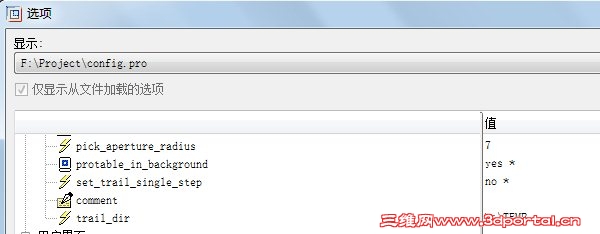

本人新手,每次打开proe都会生成一个文件,特来请问哪位大神懂得怎么设置那个文件的存放地址,想好好的管理这种文件,谢啦!

配置文件设置trail_dir的路径* v& Z4 E, Z4 s, L
轨迹文件
发表于 2012-11-28 08:57:34 | 显示全部楼层 来自: 中国广东汕头
在D盘设置Temp目录,再按上楼所说将路径指向它,存盘退出。但要保证你的配置文件在起动目录以使一开始就能装入内存。

. {$ J( ~  J* j! V$ K9 x% k3 _' t+ Z关键怎么设置啊

# `5 R$ u+ h5 F" t0 ?从上面菜单“tool、option“打开配置对话框。见附图所示最后一行。; V6 C$ r" \9 A, q
对不起,把文字挡住了。文字应该是D:\TEMP
发表于 2012-11-28 21:25:40 | 显示全部楼层 来自: 中国北京
可以参照5楼的设置法
