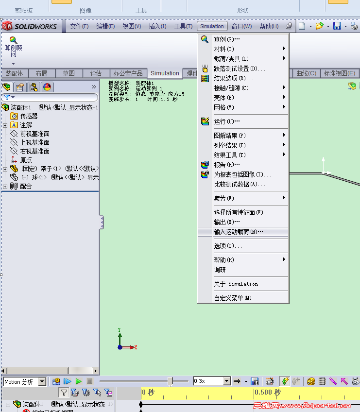

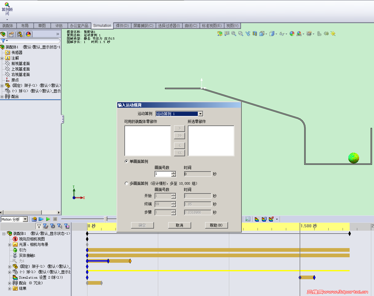

如图所示,这是装配体在motion中的运动分析,曾看孙老师用这个命令将motion分析得到的应力结果导入到单独零件中,单独零件中的simulation中的静态分析,请问各位高手谁用过这个命令,还有为什么我的输入载荷中的选项框中总是空白

调入命令
调入命令
命令空白
命令空白

我也在学习这个,资料好少。你要分析那个球的受力吗,会不会是配合的承载面没选好

三年前的问题尝试回答一下:% T4 z; ^+ w0 M3 Y: e$ A  R
在做模型的时候,有中文名称零件,也有英文名称零件,7 e% ?! J( }" r: @$ v
输入运动载荷时,英文名称零件可以看到,中文名称零件就不可以看到。; n% |* y9 l, E- x, i. v* ]" y
我看您的零件也是中文命名的,不知道是不是有必然的联系,您可以试一下。+ f1 c3 v# H9 @1 E
更期待诸位的确切回答!
