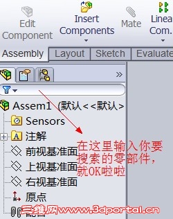

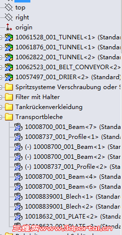

发表于 2012-11-29 12:58:43 | 显示全部楼层 来自: 中国辽宁盘锦
有,以前的帖子就有介绍
发表于 2012-11-29 14:38:51 | 显示全部楼层 来自: 中国辽宁沈阳
如图所示,你肯定会的
 楼主| 发表于 2012-11-30 10:51:22 | 显示全部楼层 来自: 中国上海
walkinheaven 发表于 2012-11-29 14:38 static/image/common/back.gif
) y' u4 b+ L: D# t: L如图所示,你肯定会的
: X% \( `; i5 g" z% o9 D8 z* J* G
你这是过滤器 是删除

发表于 2012-11-30 12:47:41 | 显示全部楼层 来自: 中国辽宁盘锦
Spzorro 发表于 2012-11-30 10:51 static/image/common/back.gif
1 s4 r9 G; X& G  Y, D! T* a你这是过滤器 是删除
' ?0 u+ |8 D- w' Q' d* ?
当然了,你输入你的零件名称,过滤器就过滤掉其他的了,快速找到了吗?怎么会是删除呢?
发表于 2012-11-30 12:48:03 | 显示全部楼层 来自: 中国辽宁盘锦
Spzorro 发表于 2012-11-30 10:53 static/image/common/back.gif8 d. ^9 n6 R) F' q2 T6 }% F8 P
说下啊,有链接吗
$ d: \/ k2 O8 w6 O3 S3楼的又讲了一遍
发表于 2012-11-30 13:14:07 | 显示全部楼层 来自: 中国辽宁沈阳
Spzorro 发表于 2012-11-30 10:51 static/image/common/back.gif! T! m9 C* S- t/ O2 H! n! w% Q, Z2 }
你这是过滤器 是删除
# j" c' }' a+ a: d% W你的删除了?这个命令是不会删除任何零件的
