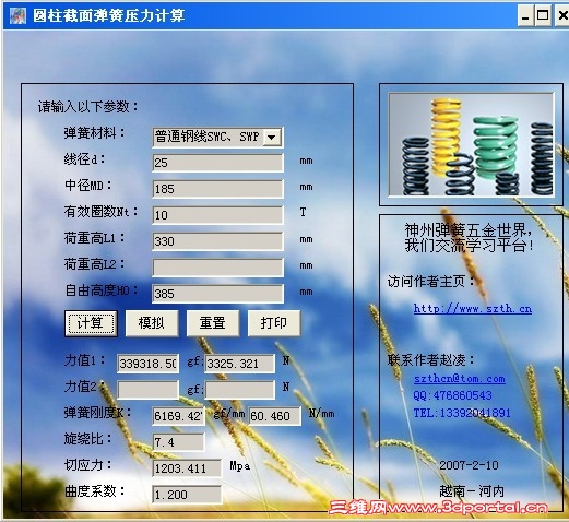

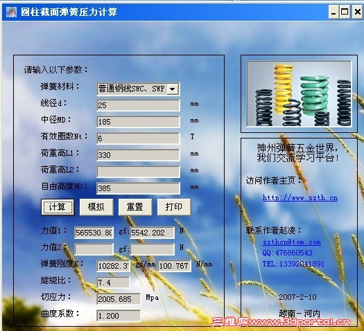

用神州弹簧设计软件,测试压力弹簧的时候,其他参数不变有效圈数变大为什么力值反而变小,希望懂的人指点一二。

如图  有效圈数6圈的时候需要5542N0 N9 G' {* P4 E# O1 T1 L% Y
  有效圈数变成10圈的时候只需要3325N) j' `' h, j+ ?0 P& }5 V
那有效圈数变多弹簧反而变软了?我好像有点想不通

上面的两个计算结果都是正确的,弹有效圈数增大,刚度变小(也就是变软了)并不难理解,例如一个压缩弹簧有效圈数为5圈,用压力10N时变为10mm,每圈变形为2mm,现在把弹簧圈数变成10圈,总变形为10mm时,每圈变形只需1mm,根据弹性变形定律可知,此时用的力有5N就够了。
0 ?( m: E7 W! A0 ~( ^1 O' l也可从刚度p计算看出:p=Gd^4/(8nD^2)  式中:G为切变模量;n为有效圈数;D为弹簧节径。
9 u( @: |( w$ @5 q/ w弹簧刚度与圈数成反比。
