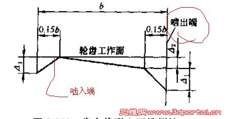

各位老师 请看图:4 d  P0 `4 g# w/ u2 k/ q+ @
5 O( W: W% f0 e, F" q( I2 T- N+ e6 W, V
怎么去理解这个 啮出端啊?
- [2 ]6 B$ |- ?  q1 Q8 ^. E
4 K+ Y- O3 c% J  K6 M. C啮入端 和 啮出端 在一条线上(在齿宽方向),更没理解到了。 既然在一条线上,为啥还要分 啮入端和 啮出端..- a; c5 T1 {) u% t5 {
(在一条线上,应该同时啮合或啮出)
- I7 V7 b7 K1 [8 T( R) ~5 E2 `- r  W) E8 D! |& T$ M6 I
请赐教

本帖最后由 tangcarlos3d 于 2012-11-30 21:25 编辑 $ Z6 k6 Q9 j0 q$ y% s7 j, o
1 b" ~: z( {$ z. t1 j楼主提供的资料不全,估计你说的例子是齿斜圆柱齿轮。由如两个相啮合的斜齿轮的螺旋角的方向相反(角度数值相等),所以啮合时即使是同一根啮合线也是先后不同时间啮合的。并且改线在径向是一端高,另一端低。
. d- {* {( S$ O1 U0 H' O! Z螺旋齿轮也是一样的有先后顺序啮合。
* a. i7 M' V1 X% t- C8 |* A直齿圆柱齿轮没有这个情况。

  m3 {( ?# L$ x1 G( y4 u4 h恩,是 圆柱斜齿轮,在高速时候,要轮齿修形,
, I6 a9 ^1 y- t7 z! _/ Z; p: @& F, c9 C, @$ ~% ]9 J
请问 老师  那直齿轮 不需要 修形了??

修了形噪音要小些,一般是高速时用。直齿轮按道理高速时更应该修形,因为直齿轮的冲击比斜齿轮更大。重合度也小一些。

谢谢 请问 老师  直齿轮 该怎么修形啊?' }# f3 ^  b$ F: G& m' ?) a  ]
- K# Q% ^$ N" Q7 F谢谢
