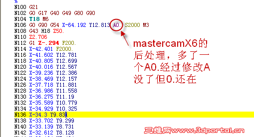

[已解决] mastercamX6怎样去掉A0.
发表于 2012-12-1 11:49:44 | 显示全部楼层 |阅读模式 来自: 中国山东烟台
mastercamX6怎样去掉A0.1 S4 Y# h% h  I* B
发表于 2012-12-1 12:43:15 | 显示全部楼层 来自: 中国福建泉州
你用的是默认的后处理,处理程序的时候当然有A了。不过这不会影响你加工的,如果真想处理出来没有A的话,你可以选择3轴机床来输出程序就没有A了

 楼主| 发表于 2012-12-1 13:15:16 | 显示全部楼层 来自: 中国山东烟台
threestone 发表于 2012-12-1 12:43 static/image/common/back.gif. }4 c/ I6 v9 a7 s
你用的是默认的后处理,处理程序的时候当然有A了。不过这不会影响你加工的,如果真想处理出来没有A的话,你 ...
' H4 H) y/ ~% \
影响的,当有A0.是机床报警提示格式错误
发表于 2012-12-1 16:09:04 | 显示全部楼层 来自: 中国上海
换那个通用FANUC三轴后处理 GENERIC FANUC 3X MILL就好了,一般有第四轴的机床,如果四轴不用的时候,参数关掉了,你再去运行有A0.的程序是会报警的。

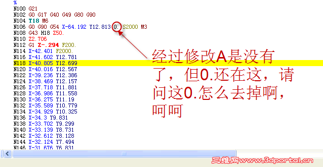

发表于 2012-12-1 16:10:13 | 显示全部楼层 来自: 中国广东东莞
用记事本或任意文本编辑器打开MPFAN.pst (在共享文档\shared mcamx6\MILL\Posts 目录中)
8 x4 @9 W. m$ t& `
% M( \  n7 i7 U$ s5 q* ?. T搜索/ i8 v2 G% E: N/ V2 x
use_md_rot_label : no$  #Use rotary axis label from machine def? - Leave set to 'no' until available
! z; V, x( [2 P' }4 c找到后改成
2 L$ e8 W3 M% m- `5 l# {( p3 D" Q  n/ fuse_md_rot_label : yes$  #Use rotary axis label from machine def? - Leave set to 'no' until available
  C! K" T$ P! B+ M1 `# }9 n) o9 n) c
保存即可. V9 I/ L8 u. Z  P. d/ ~& D

 楼主| 发表于 2012-12-4 10:13:35 | 显示全部楼层 来自: 中国山东烟台
yuanmeto 发表于 2012-12-1 16:10 static/image/common/back.gif3 Y6 k9 v$ c, ]
/ n% z2 x; @. m2 m$ |$ d, G+ K  a& R5 q9 j1 Y( F: Y2 `
搜索
" d$ L- x( r$ F' Q3 w我就是这样改的,但改完后,A是没了,但 0. 还 在

 楼主| 发表于 2012-12-11 09:11:50 | 显示全部楼层 来自: 中国山东烟台
( k) ?) Y" h' h" L* ^9 f. [& w用记事本或任意文本编辑器打开MPFAN.pst (在共享文档\shared mcamx6\MILL\Posts 目录中)
) M7 O  k$ o2 P5 E$ c  j
1 H" I" R) ]% V0 Q搜索
7 |3 ^0 u, Q# i& v0 J
感谢你的回复,我就是按照这种方法修改的,结果就出现的A没了,但0.还在,谢谢

发表于 2013-2-4 19:58:04 | 显示全部楼层 来自: 中国云南昆明
打开后处理,找到具体的参数文件。( a- O" A6 R# F
# Rotary Axis Settings
/ s" f9 ~* a! {% P5 D5 ?
; n; ^8 ]9 R) k8 A) ]rot_on_x     : 0     #SET_BY_MD Default Rotary Axis Orientation& d+ t6 e1 _' i( g
                     #0 = Off, 1 = About X, 2 = About Y, 3 = About Z
& o0 y8 ]+ d  V% n: Y' i* X
/ [7 h( Z, F- l- g1 {1 M改0是没有旋转轴,改1是绕X轴生成A代码 ;改2是绕Y轴生成B代码 ;改3是绕Z轴生成C代码
