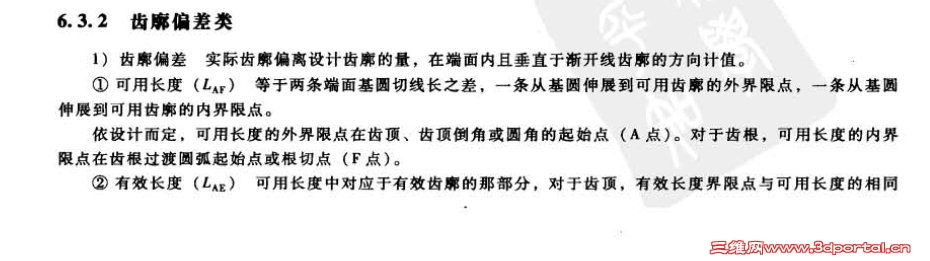

齿轮的分度圆弦齿厚是一个理论值等于分度圆的周长除以2倍的齿数。6 y- T# o' e1 {
而轮齿的齿廓由另外一个参数控制。见附图。

. s) C8 H4 I& k" s. o3 ?$ J你说这个是分度圆弧齿厚,而不是分度圆弦齿厚,分度圆弦齿厚是一个齿占有的弧长所对应的弦长。) X" J& H9 M$ c! R+ M2 [+ G5 o- e
这个弦齿厚也是理论论值,所以没有公差,齿厚公差专有标准规定。这里不牵涉齿廓误差。

谢谢高老指正。2 f9 B9 d! Z  t8 o" _
) i% ~' `$ l. l9 w/ r
是的。我在上面的讲述掉了一个最后一步:一个齿的弧长一定。它所对的圆心角一定,所以它的分度圆弦齿厚也一定(有分度圆半径、圆心角、弧长就可以计算出分度圆弦齿厚)。上面前二者都是理论值没有公差,所以分度圆弦齿厚也是理论值也没有公差。
