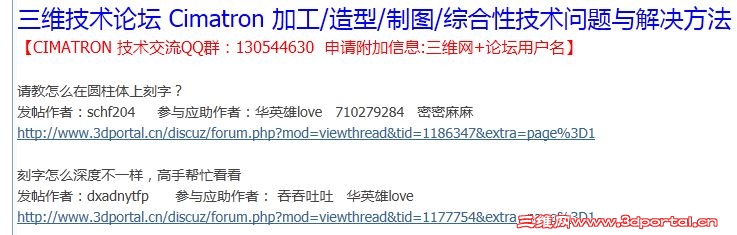

发帖主题已经登记到《Cimatron 教程整理汇总》,感谢你们的分享与讨论
- Y- m* k0 S  y" k登记地址:http://www.3dportal.cn/discuz/vi ... &extra=page%3D1  s/ M, j) p7 k
