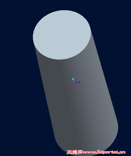

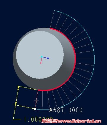

/ V2 q2 z* |9 ]请教大家PROE软件曲面怎么测角度
$ Y' I  I: A# @9 u侧拔模角,如图片02的测量方法吗
发表于 2012-12-3 13:32:29 | 显示全部楼层 来自: 中国广东汕头
曲面本身没有角度。楼主说的是不是曲面所对应的圆心角?还是别的什么角度?角度只能是两直线间的夹角。或者两(曲面)特征相交处切身线间的夹角。
发表于 2012-12-3 14:01:12 | 显示全部楼层 来自: 中国广东汕头
另外在菜单分析、几何下面有二面角(dihedral angle)的分析,但也是分析两相交面之间的角度。而不是一个曲面的角度。
发表于 2012-12-3 20:40:33 | 显示全部楼层 来自: 中国广东东莞
和基准面做个交线,线和底面就可以测量角度了了
