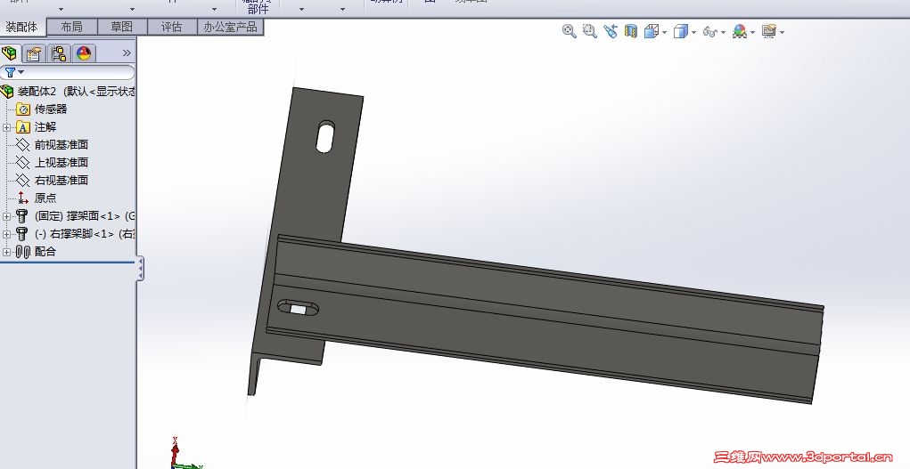

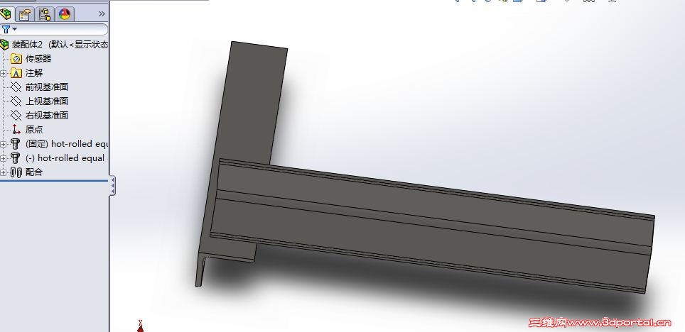

" e2 _* D/ [& [7 F" M1.我从toolbox里面找到gb——结构件——型材——热轧等边角钢——然后设置参数6.3/6长度300——点“√”——文件另存为到我的工作文件夹。然后同样的操作找到长度为490的角钢。6 K2 V* S% f1 U3 @
2.将工作文件夹里面的两个不同长度的角钢按照图纸上进行打孔,然后保存。( j/ w0 l: J+ O5 |
3.建立装配体文件,将两个角钢进行装配,如图1所示,然后保存。
2 \9 c6 e) i% V) e/ h& {4.将保存的装配体再次打开,角钢上面的孔全没了,设计树里面的零件自动变成了toolbox里面的名称了如图2所示。4 H# R2 P; b" u0 X  n3 G- k4 D
请问高手,这究竟是怎么一回事啊?! y% g5 }, h! u% Q" M9 t

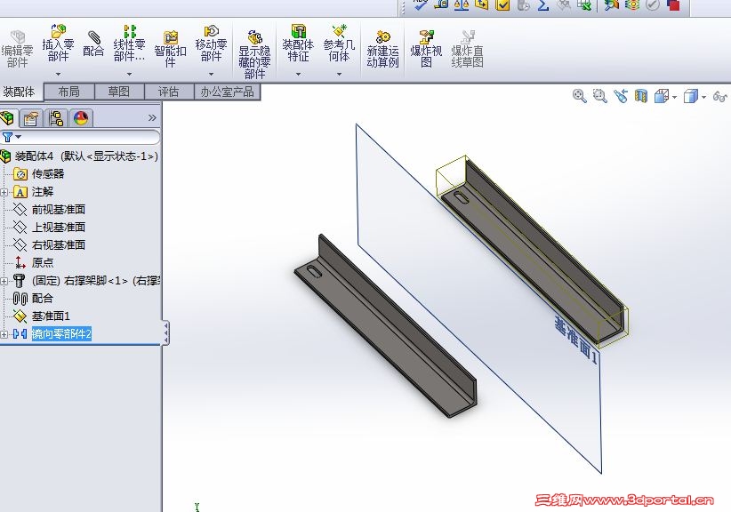

是关于零件镜像的,我先画一个零件,然后新建装配体,插入零件——选择基准面——镜像零部件,一般情况都是可以的,但是在对某些角钢零件进行镜像时每次都不能成功,如图3所示,请各位高手帮帮我!

选择镜像时候有一个选择的。。
 楼主| 发表于 2012-12-3 20:10:07 | 显示全部楼层 来自: 中国江苏苏州
kinglaw 发表于 2012-12-3 19:31 static/image/common/back.gif6 f6 a& w0 \  X( M8 r
选择镜像时候有一个选择的。。
  n* }7 j. p: g1 y( q
2012的好像没有选择

非常感谢,第二个问题我搜到了~~
发表于 2012-12-3 22:58:41 | 显示全部楼层 来自: 中国河南安阳
型材无法镜像,我也经常遇到) k$ r7 p/ X+ u, w
发表于 2012-12-4 08:19:22 | 显示全部楼层 来自: 中国浙江温州
回帖奖励 +1 点三维币
http://www.3dportal.cn/discuz/fo ... ead&tid=1095870
. S' r' [3 P' S9 K; ?' q1 u可以参考下这里
发表于 2012-12-4 11:47:06 | 显示全部楼层 来自: 中国辽宁盘锦
因为默认的搜索还是指定toolbox的,你可以把toolbox刚才装的删掉,把你另存为拷贝的,再装进来。记住是另存为拷贝的
发表于 2012-12-4 19:32:32 | 显示全部楼层 来自: 中国河北秦皇岛
第一个问题你给零件加一个配置,随便命名,然后把零件随便另存,名字随便改。就可以摆脱toolbox影响了、、
