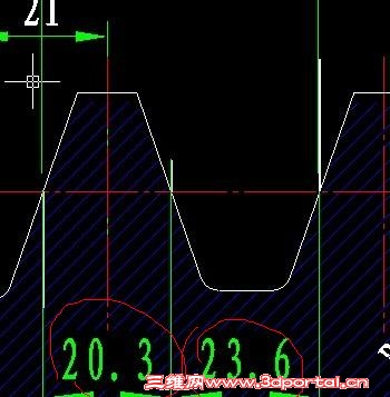

请 各位 达人 看图:
6 u" c$ m! P7 D+ M) ?8 }8 f, L% X- G9 r图中 红色勾选的文字  ,该怎么去理解啊???% n# Q! p7 [2 k  h: L- E
4 |2 p% V1 W9 M谢谢# \. t, |* }6 x

L=(Z2-0.5)Pn  中:    Z2为齿条齿数,Pn为齿条齿距(Pn=πm),也就是,齿条切齿部分精确长度等于齿数乘以齿距再减去半个齿距。

请问 老师 $ ~0 ^  i0 |8 L% t
图中尺寸 是不是 标注错了啊?4 Q  y" n+ S+ u4 g0 G! j# Z
2 B" i4 J1 _! I5 E  O" u
即  红色勾选的那两个尺寸 应该相等吧2 O9 }0 l" l' Q8 h, }  x
$ t- Q# v" E3 \+ @谢谢
发表于 2012-12-5 16:56:15 | 显示全部楼层 来自: 中国山西太原
齿轮或齿条为了顺利啮合,在分度圆或分度线上,齿槽的尺寸大于齿的尺寸,即齿需要减薄,但减薄量是很小的,没有你这图上差别那么大,这可能是非标的。图应该截大些,能看得全面些。

6 s  P  V3 ^! x齿轮 与 齿轮 啮合,在分度圆上 齿槽 宽 的尺寸 等于 齿 宽 的尺寸吧?* W0 G6 m) S# U4 Y. F4 F$ E: O

! d! Y5 @2 ]" r/ Z在在理论上分度圆上 齿槽 宽 的尺寸 等于 齿 宽 的尺寸,实际上不相等,为了使啮合顺畅进行,齿厚要减薄,也就是在分度圆上齿槽宽的尺寸大于齿宽尺寸。
