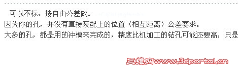

发表于 2012-12-4 18:53:51 | 显示全部楼层 来自: 中国广东东莞
可以不标,按自由公差做。6 a: h! Q: |; k. S; Y6 f! ~/ T9 n: w# @
因为你的孔,并没有直接装配上的位置(相互距离)公差要求。
$ K! G1 a# ^+ [2 L+ `6 V大多的孔,都是用的冲模来完成的,精度比机加工的钻孔可能还要高,只是孔径做到最后的时候可能会偏小,要看加工商的制程控制能力了。

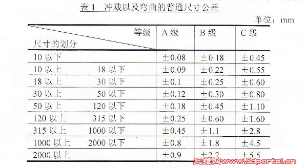

未注公差选取的两种方式:
2 w" i5 f' {9 P6 C0 o9 v: s1、按国标《GB/T 15055—1994 冲压件未注公差尺寸极限偏差》
/ Y5 i" x; E+ U% b- d. v2、图纸说明:在图纸的“技术要求”指出,如:未注公差按IT14取值。( p5 T0 j9 C' S0 r3 Y
如果你们平时上课都是按IT14取值,那你也可以就按这个来,直接根据基本尺寸查表就可以了,这标准公差表在你的机械制图或者公差与测量 课本附录里面应该有。
( ^. u4 \) U9 u0 ehttp://d.hiphotos.baidu.com/zhidao/wh%3D450%2C600/sign=07ec7c7debf81a4c2667e4cde21a4c6f/b8014a90f603738da2a8c22bb31bb051f919ecdd.jpg

发表于 2012-12-5 09:31:23 | 显示全部楼层 来自: 中国山西太原
公差配合要求是为了机件能按要求顺利装配,机顶盒是冲压件,可尊照冲裁和弯曲规定公差执行,图纸可不标注,但要在技术要求中说明。机顶盒上的冲孔,是安装控制开关、设置按钮和指示灯用的,需有精度较低的位置度公差,或者在技术要求中说明。
