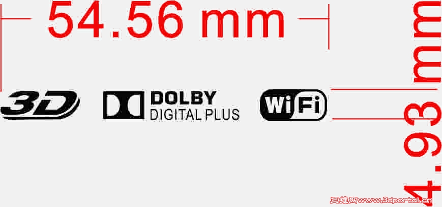

哪位兄弟姐妹做铝壳比较多的?如果在氧化拉丝成雾银的铝板上,将LOGO做上去,但LOGO要做成高光银色的,有啥好方法不?

 楼主| 发表于 2012-12-17 09:06:59 | 显示全部楼层 来自: 中国广东深圳
回11楼兄弟,象我图面上的标识,字体是比较小的,如果手工抛光,估计没这么小的工具;
- K  P: y( k: Z7 [) Z2 Q+ z而如果压入法的话,则这么小的字体也应该压不了

发表于 2012-12-19 14:52:32 | 显示全部楼层 来自: 中国上海
像你这种标志通常都是做“丝网印刷”的,手机等小家电上用的很多。. v" O" n- _0 ~  ]
字体这么细小做成光面的和你原本的拉丝面没多大区别,识别会有点困难,关键是并不美观。

发表于 2013-4-25 16:59:21 | 显示全部楼层 来自: 中国四川成都
本帖最后由 scliukejun 于 2013-4-25 17:03 编辑 % w8 a. h  g, m6 g! X
1 f2 I2 p! p* t0 j& U2 v看起来是数码产品,这个表面要求是高,我不清楚别人的工艺,但可否参考我的建议:1做字模,进行超声研磨,这个可以表面光亮,但边界清晰度未知;2激光刻,这个没问题,只是出来的不是光亮面,成本也要考虑。建议完成后再作罩光防腐层处理(不好意思,就如电泳类,具体该是什么还待专家给正解)。

发表于 2013-4-30 08:33:25 | 显示全部楼层 来自: 中国辽宁大连
激光雕刻,抛光的方法;另外,用电化学腐蚀的方法也可以做成类似于镜面的LOGO
