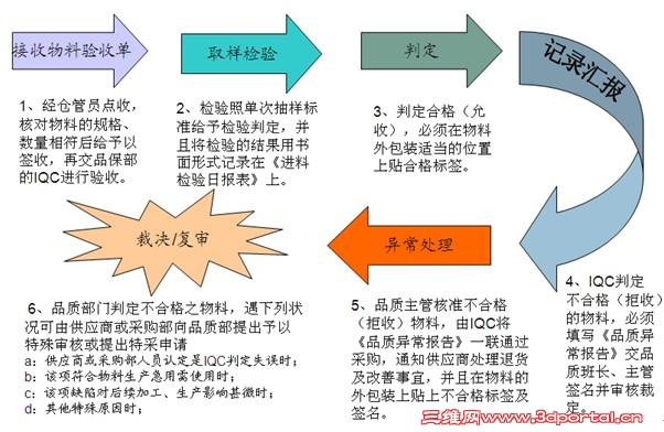

" g) G7 z2 [0 @IQC工作流程8 B/ G" c% N) k7 N
20121261.jpg ' Z0 d6 p- P2 ~8 ~4 y" ^1 |# s
$ S9 j' F' g6 ~& ]+ L$ O3 T0 B另:IQC来料检验报表分析系统(可自动采集检测项目并生成日/周/月报表等,也可结合SPC软件进行工序能力、产品特性等分析)
