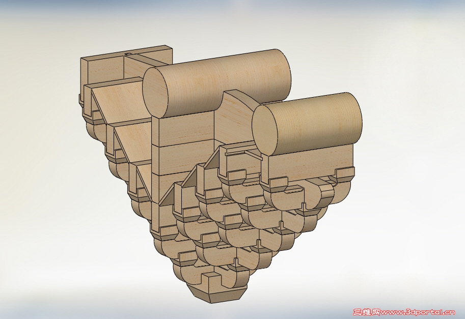

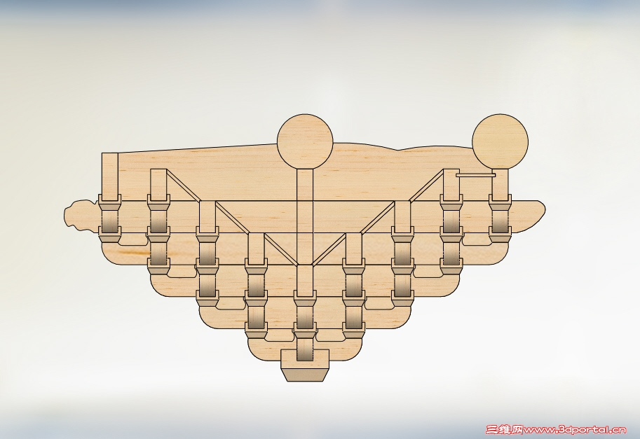

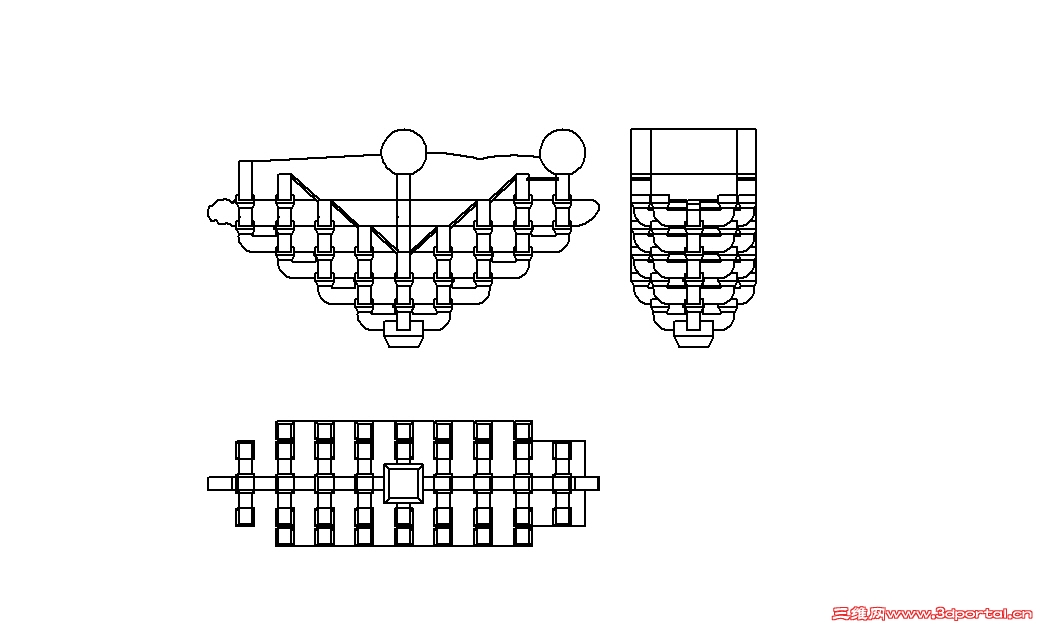

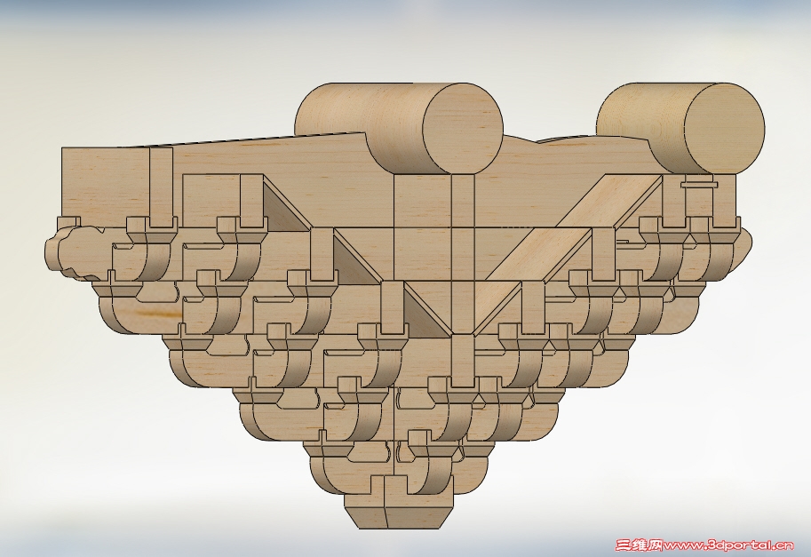

按照网上下载的CAD模型图纸制作的,一边查资料一边画图,有些地方不太明白,古建筑真是博大精深啊!6 Q( @, \4 g% p, I; t4 B0 v

其本质是一个半柔性支撑点,其间隙允许有多个方向的倾斜和小幅度的的摆动,将刚性连接变成了半柔性的了,这样风载雪载热膨胀等带来的横移不会传递到支撑柱上,避免柱受到破坏,因为中国古代建筑没有承重墙,大多是柱支撑,柱子一旦破坏,结构就要倒塌
