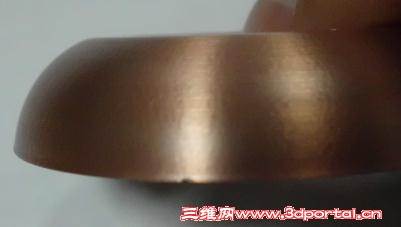

ABS电镀酸铜后化学发黑处理,再经过拉丝(边缘或棱角部位需要高亮漏铜-即黑膜完全拉掉),最后涂装,放置一段时间后拉丝(高亮漏铜)部位长出”黑斑“,
( @7 G$ {0 ]( M  |”黑斑”出现在漆膜下、镀层上,已经验证过:: C# Y% l0 R' H$ q5 v+ S* K/ O8 v
1.加强涂装前烘烤处理→无效;. ]' K+ C+ Q5 s0 f, j
2.去掉发黑工序,酸铜后拉丝喷漆,仍然后”黑斑“长出;
8 R+ S; Z' k6 E0 S6 p9 M5 [
# a2 w' a* V9 D" O求高手指点,拜谢!

附加两张图片
 楼主| 发表于 2012-12-6 15:12:29 | 显示全部楼层 来自: 中国福建厦门
附加两张图片
黑斑样品
黑斑样品
黑斑样品
黑斑样品
