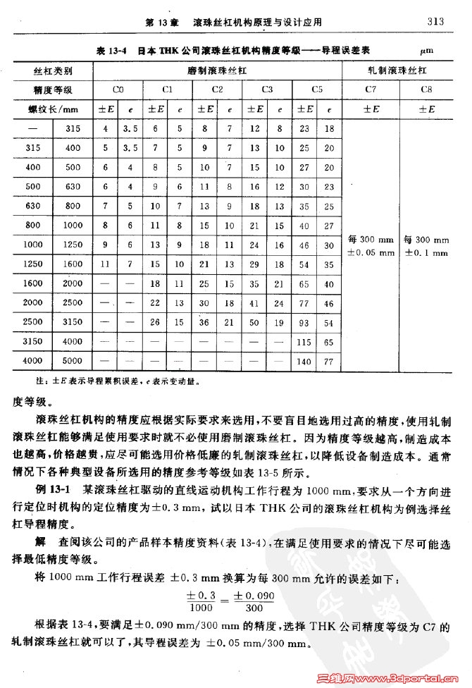

行程7500,定位精度在0.05左右,能否采用滚珠丝杆φ80的传动,而不用齿轮齿条传动

恐怕没有这么长的滚珠丝杆!这么长的行程0.05的误差也加高的(相当于0.007mm/米)。有的话价格也应该吓人。

选取丝杠,然后用电器的传感器来补偿机械误差吧,要不丝杠的成本太高了,而且如果设备运行速度高,可能需要考虑适当的丝杠螺母的内冷吧。

- Y* o, P8 G# k9 r, u8 \另外日本THK公司的最大长度也可能只有5000! 具体丝杆的选用可参考《自动机与自动线》一书,论坛有PDF格式下载。

定位精度不能用以上公式计算吧0.05/7.5=0.007/m?不是可以用数控系统进行螺距补偿吗
 楼主| 发表于 2012-12-9 10:54:37 | 显示全部楼层 来自: 中国重庆
机床采用半闭环,不知可否达到这精度

这是简单计算方法。要用数控系统进行螺距补偿的前提是必须知道螺距误差的线性分别情况才能在编程是进行补偿。- [4 l6 U; R' G9 N- M+ x8 e5 ^% d- K/ }6 S
7.5米的丝杆又用什么测量螺距误差?除非让丝杆制造商提供检测报告。但这个报告的可信度又是多少?

"行程7500,定位精度在0.05左右,能否采用滚珠丝杆φ80的传动,而不用齿轮齿条传动"
2 ~" y: R; m8 Z) j, i/ z全行程7500mm定位精度保证在0.05mm(半闭环)不容易呀!
% a* N2 w% b/ v/ R$ }你的机床要是硬轨的还是用齿条+尺子吧!0 T* J! C; c- X0 V. q
要用的丝杆的话,行程7500的丝杆应该要定做吧!精度还不一定能达到你的要求。
$ v" V8 A3 \: e+ s; r台面自重+工件+切削力,我看用双丝杆系统差不多。造价就有点太大了。
