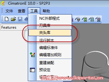

请问哪位高手能指点一下怎么在E10里面创建夹头库吗?2 P% T+ H) C- f7 M1 ~6 I; I2 X/ l

在这里设定好,刀具界面就可以直接调用了.
3 @3 }2 _5 O; G# W; u* f4 `, s- W& z, _ 2012-12-7 9-37-29.jpg + F& b& w# b* h# @/ F2 l0 I
3 h7 J2 m' n  `# }: l2 j9 C& ~, y! e
我一般都是直接做进刀库的,夹持不会有事没事去改着玩吧.
