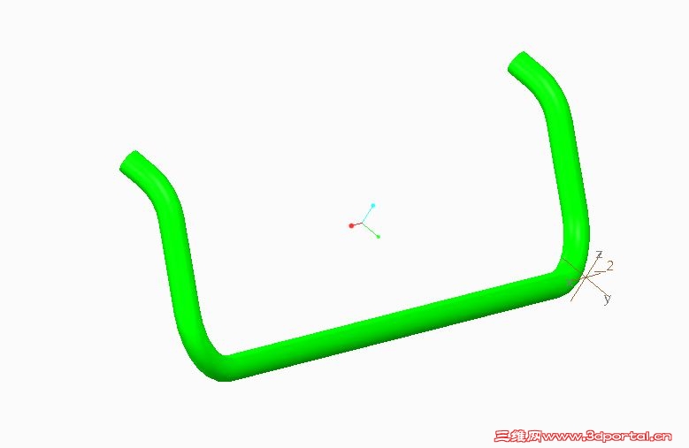

要做一个扫描,难点在于曲线是空间曲线,我不知道该怎么样整合在一起.....哪位有简单快速的方法,请教下我把,谢谢!!~~,发张图片:

发表于 2012-12-7 11:36:27 | 显示全部楼层 来自: 中国北京
楼主这个不是很好么?

发表于 2012-12-7 14:25:49 | 显示全部楼层 来自: 中国广东广州
做两条曲线,相交后再扫描

 楼主| 发表于 2012-12-7 15:55:15 | 显示全部楼层 来自: 中国山东潍坊
hahaliangliang 发表于 2012-12-7 14:43 static/image/common/back.gif3 N7 `! d/ F6 M! W3 r
这样的,你看看
' v( \& `; h8 O) k* ?" r
明白了,谢谢+ {* k( O+ E5 R
以前只知道曲面可以用“相交”,原来线也可以用的 啊
发表于 2012-12-7 20:19:37 | 显示全部楼层 来自: 中国广东东莞
这个东西没难度:先把轨迹先画好,再扫描。
1 ?* J7 N% j/ t7 m给你一个我们的手柄模型参考。

 楼主| 发表于 2012-12-8 09:05:05 | 显示全部楼层 来自: 中国山东潍坊
tangcarlos3d 发表于 2012-12-7 20:19 static/image/common/back.gif3 M0 A/ h: Z7 i; c
这个东西没难度:先把轨迹先画好,再扫描。2 h5 c. L7 i' V' c; }$ U/ c
给你一个我们的手柄模型参考。
% g3 c8 H- N% `1 T2 i7 z
谢谢,这种方法做出来的尺寸更容易控制
