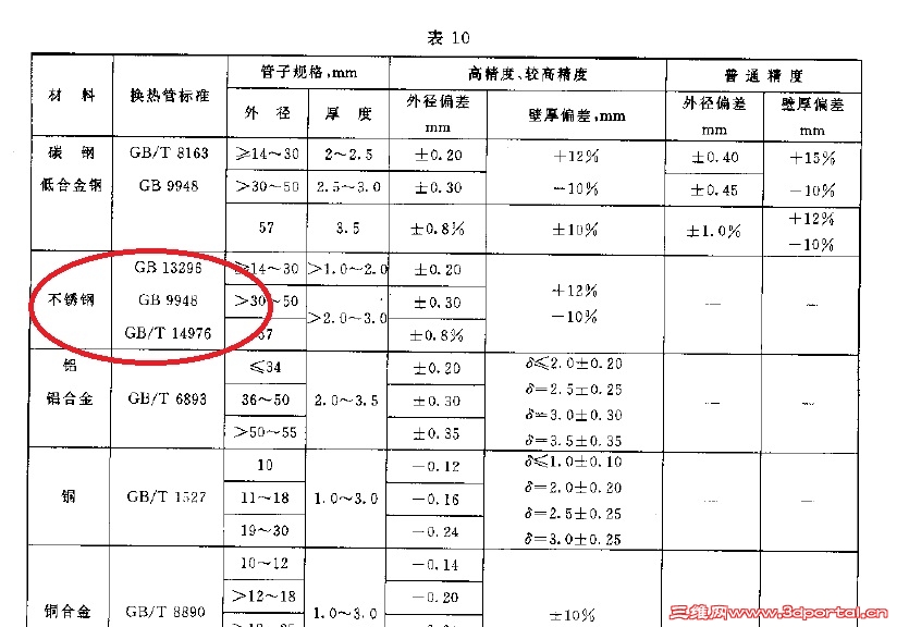

可以
1 d& k: f& V* i+ w) B, z参见GB 151-1998管壳式换热器5.5.2,表10* f/ i% Q( [) x6 U' o

新版的GB150-2011中规定不能用于换热管了,应该用GB/T 13296

现在已经不能用于换热管了。应该是GB13296没T。" v8 L" |+ ~6 \4 c. {+ k1 K+ R% x& D. h
对应的那个有缝不锈钢管也不能用于换热管了,改成了新标准GB24593

换热器管束用管有单独的标准,要求不一样

GB151也有新版本,GB/T-2014
