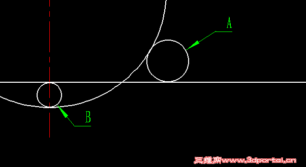

[求助] 怎么作如图外切圆?
发表于 2012-12-10 15:23:04 | 显示全部楼层 |阅读模式 来自: 中国河南郑州
怎么作如图的相切小圆?
$ i5 h( Y  T% M( D7 G: ?
发表于 2012-12-10 16:35:13 | 显示全部楼层 来自: 中国浙江宁波
点空格键,相切,拾取园,再空格键拾取横线,输入半径好了

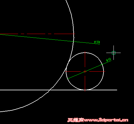

发表于 2012-12-10 22:37:36 | 显示全部楼层 来自: 中国江苏南京
发表于 2012-12-11 15:58:57 | 显示全部楼层 来自: 中国天津
2013怎么把2楼所说的空格键的这以功能没有了
发表于 2012-12-11 22:51:24 | 显示全部楼层 来自: 中国河南郑州
JIANGYONGHA 发表于 2012-12-11 15:58 static/image/common/back.gif4 W$ b; G8 F9 s7 ~: Z
- Y6 q. @* u2 z& _- F, x
怎么可能?仍然保留着呢。6 d3 j8 E4 m1 I! W9 g. d
“选项->交互->空格激活捕捉菜单”选上了吗?
 楼主| 发表于 2012-12-12 08:52:00 | 显示全部楼层 来自: 中国河南郑州
谢谢,不好意思,我上面图不全。 QQ截图20121212084936.png 这样的情况下,选两个切点,它只默认切到B位置,而不能出现在A位置,然后怎么办?
发表于 2012-12-12 10:41:36 | 显示全部楼层 来自: 中国河南郑州
你要是两点方式,肯定是B圆,如果是两点-半径方式,才可能有A圆。
 楼主| 发表于 2012-12-12 12:32:32 | 显示全部楼层 来自: 中国河南郑州
哦,好吧,它默认的是内切圆吗?比如作圆与已有三个圆相切,它只出现内切圆,外切圆怎么做出来呢?
发表于 2012-12-14 09:28:56 | 显示全部楼层 来自: 中国河南郑州
这个问题其实很简单,这与你单击切点的位置有关
发表于 2012-12-14 11:02:39 | 显示全部楼层 来自: 中国天津
切点切点半径发做园
发表于 2013-1-4 14:05:52 | 显示全部楼层 来自: 中国浙江温州
2013上咋划,好像空格键不管用啊
发表于 2013-1-4 14:08:37 | 显示全部楼层 来自: 中国浙江温州
已解决,
发表于 2013-1-4 14:09:58 | 显示全部楼层 来自: 中国浙江温州
在选项栏  交互  勾选完成找找了
