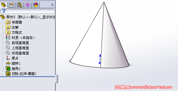

6 d. f, ]$ Y# W8 D$ i% J6 w3 ]8 Xsolidworks 钣金制图 圆锥 怎么展开啊?或者说 怎么用钣金制作一个圆锥!谢谢!+ Q# d0 n  `5 c3 S1 Z
6 k( K: `; h+ O) o. ~1 l这个问题都找整整一天了 还是没有找到答案!
8 P/ L. o* ]: C# t3 V' P( v0 T  r% v! O$ l9 p

我要有 圆锥顶点的  没有圆锥顶点我肯定会的 2个圆 都留一个缝隙  放样就可以了啊   我要求是有顶点的钣金 圆锥 3 [: c% b! Z- m  G, K5 r& g9 G. @
) o' }2 v1 \4 T- n! p3 L; M
谢谢你  你真是个大好人!!!

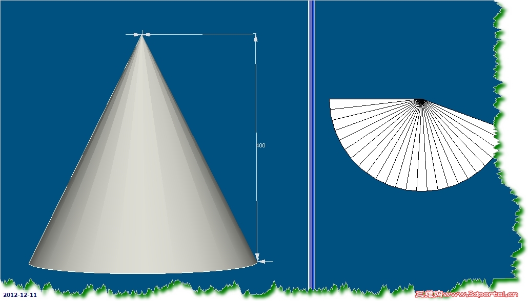

用AUTOPOL制作的  是这样吗?  这个其实计算都可以出来的 不用展开都可以! A. Z8 t% y1 c: z. ~: F$ O& S
发表于 2012-12-11 12:29:19 | 显示全部楼层 来自: 中国江西南昌
随风聆听 发表于 2012-12-11 11:45 static/image/common/back.gif- h# u0 B% V& Z1 x% G5 s
我要有 圆锥顶点的  没有圆锥顶点我肯定会的 2个圆 都留一个缝隙  放样就可以了啊   我要求是有顶点的钣金 ...
5 V6 Z7 ]- _* v6 ~" o5 U其实你只要把上面那个圆的直径改小到你的板厚两倍就可以了  就是你说的椎体了?
发表于 2012-12-11 12:31:03 | 显示全部楼层 来自: 中国江西南昌
你上面顶点为0  是不符合现实的

* M. m: ~- \0 F8 W8 A% g4 \谢谢你啊   你说的有理
