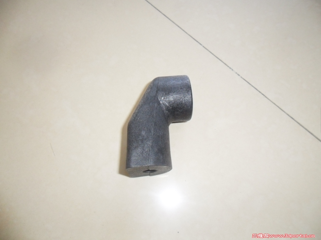

求助各位大侠,这个产品如何来造方便。. ?7 g% d, W$ R/ h

楼主,制造还是画图?如果制造,是什么材质,内部是否是螺孔,精度要求等等条件都不知道,不好说。) i" q  z) [0 G5 G
画图的话,就用放样吧

放样   然后简单切除应该可以达到目的
发表于 2012-12-12 11:35:00 | 显示全部楼层 来自: 中国广东佛山
好像看到了分型线,是精密铸造出来的吗?
3 R: Q0 _/ e% _: @6 s画图的话,应该用扫描比较好吧

一个图 怎么看的清楚呢? 多传几个试图才看的全面  才好说怎么来画好

这不是铸造的吗?

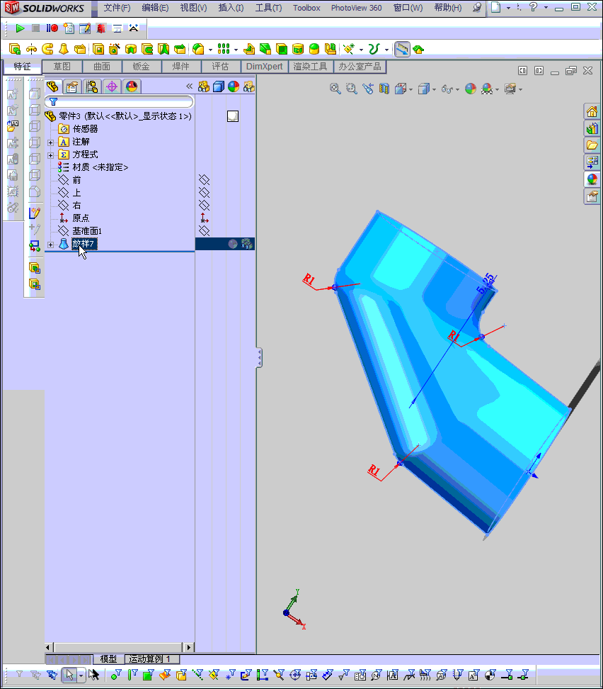

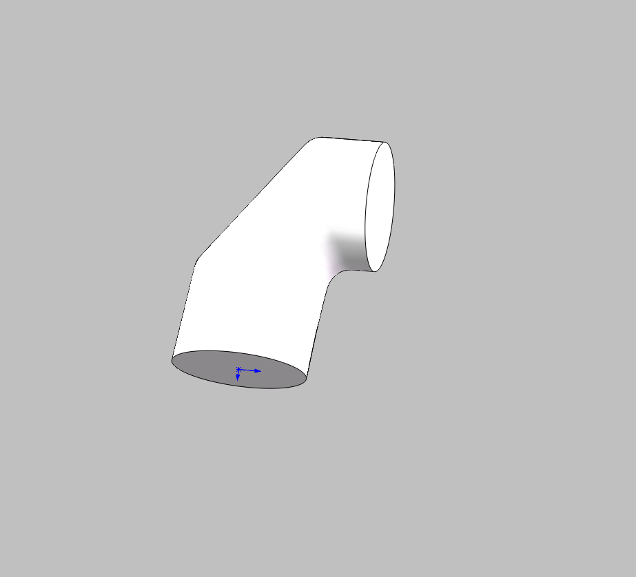

发表于 2012-12-15 17:09:35 | 显示全部楼层 来自: 中国广东广州

8 @# M/ U/ s* d高人,教教程做的非常好非常用心

9楼做的不错,但是有个问题就是图片上零件的下部草图应该不是圆形的,按照放样的话上面的圆柱部分应该就不一样了,我去试试
发表于 2012-12-21 09:32:59 | 显示全部楼层 来自: 中国辽宁沈阳
看样子分型线的左边是方的右边是圆的还真有点麻烦

教教程做的非常好,思路也比较清晰。
