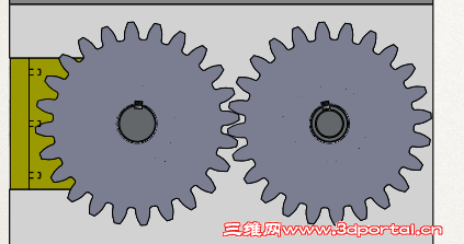

QQ截图20121211201127.png 一对齿数24模数8.333压力角20一个齿轮固定另一个齿轮可以像面条机一样调节,齿轮变位具体要注意什么请大侠们帮忙指点一下谢谢

国标中有m=8.333的吗?只有8、8.5。怎样买模数8.333的滚齿刀?

是哦,模数没有8.3333的,而且24齿数的也不用变位吧

) Y( Z3 @5 k5 o9 B不是国标的齿轮,如果要实现2-6MM之间的变位要怎样设计齿轮?

变位齿轮是针对齿轮根切现象的,不是让你随机移动中心距。

# n& v$ j5 M7 @0 j* T: S齿轮变位的目的有两个:7 v$ q% k  F8 b: |
1. 凑中心距,如机床变速箱中有多对需凑中心距的齿轮;
2 W1 e2 X8 u. A2 t3 M) T/ A' I  p8 J9 z2. 改善齿轮副啮合性能、避免根切。
