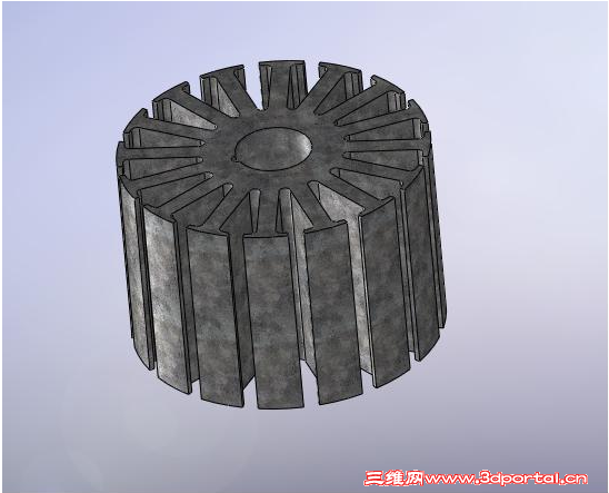

如图,转子冲片是16槽的,漆包线采用叠绕,跨四槽双绕,用装配上去,还是直接3D画上去?具体怎么画?(这个帖子以前有过,不过没有源文件,现在遇到同样的问题,不知怎么画了)谢谢!: r( |9 _* ^6 d  ^3 J

这要真画出来,工作了海了去了......
发表于 2012-12-12 16:31:11 | 显示全部楼层 来自: 中国辽宁沈阳
这个没必要真的画出来吧,个人觉得用实体画个缠完的示意图(就是绕完线后的形状)不行吗
发表于 2012-12-12 18:40:47 | 显示全部楼层 来自: 中国广东东莞
不必较真。我们收到国外客户的线圈图纸也只是最大外形尺寸的3D实体,并指出绕向、起始、终了的线尾在什麽地方、尾线长度多少。并不是画成一根根的线绕成的实际样子。

: S/ H: l( d# u7 P6 G; I7 A那假如只画一圈那怎么画呢

: [% j; f/ s& l" ]$ ?' Z# c1 s0 z画一圈可以按空间曲线画轨迹线线段之间最好相切),再扫描即可。$ L, B2 \$ B1 @7 A" b
SW我不知道有没有cable模块,我知道pro/e有这个模块可以画电缆。

我觉得你可以看下变形弹簧的画法应该可以的到你想要的
