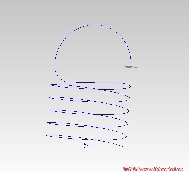

我要做一个拉簧,可以曲线画好了,就是扫描不出来,提示是"扫描生成拓朴无效的实体",这个如何解决啊

扫描过程中不能发生截面交叉,路径修改下,或者截面尺寸改小一点再试试看

是不是哪里产生零厚度了?

请问你的这条螺旋曲线怎么生成的?是不是连续的一条?要拟合,还有就不能生成0厚度与交叉

就是扫描出来的东西不能有交叉,改下截面吧

截面改小点吧

扫描轮廓过大,扫描过程中轮廓形成自相交叉导致失败

总结一下可能存在的问题:: g0 Z! l" C7 F7 T% N- v
1.曲线不连续,需要合并曲线;, Z' D# x% S8 a0 M0 A1 d
2.螺距过小,形成自相交情况,增大螺距或减小扫描圆直径;' }" n& N, T0 I* R0 Q( y# N
3.曲线的拐角的半径小于扫描圆可通过的半径值;
