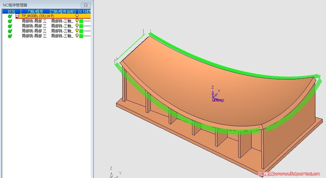

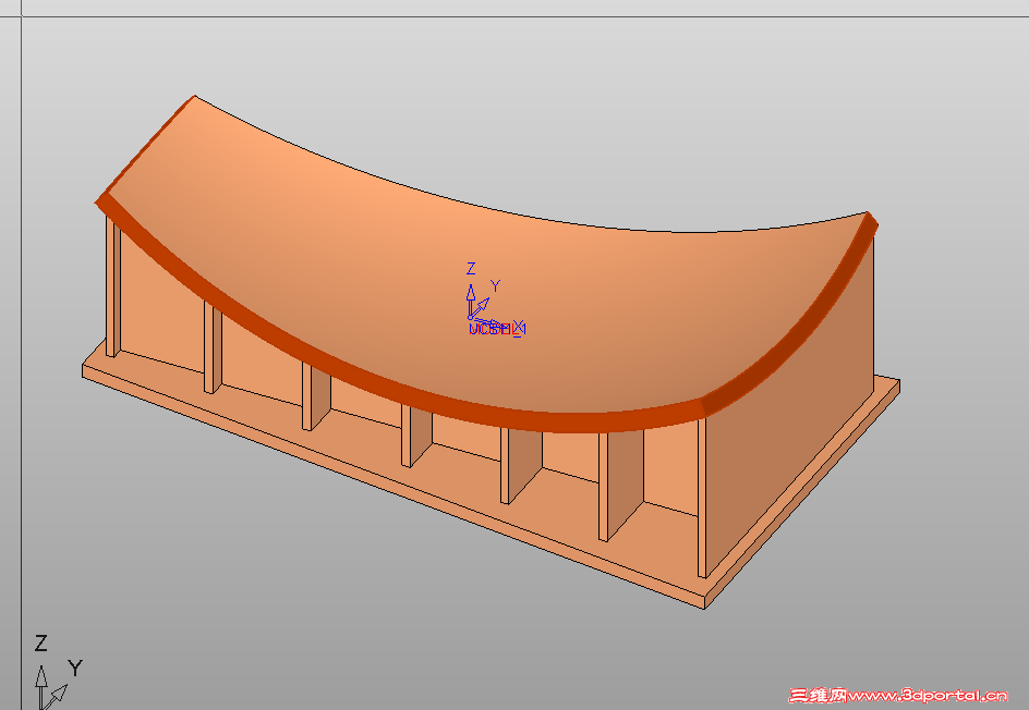

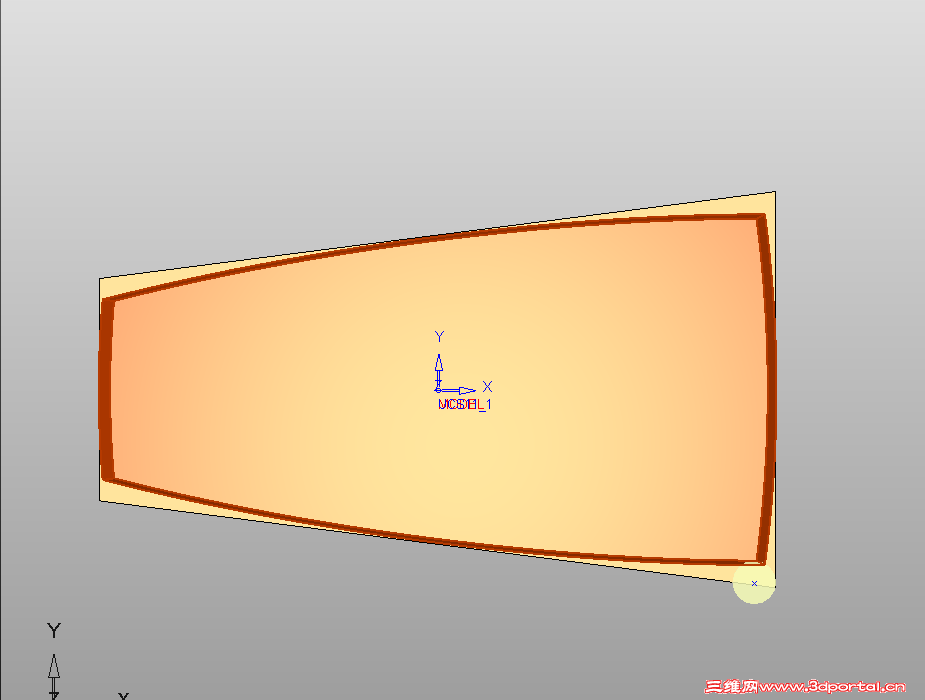

最近加工个产品,加工外型时遇到点难题,想看看各位是怎么加工的。废话不多说先上文件,图片,我自己也做个程序, 加工要求用直径63r6的牛鼻刀加工!!!
111.zip
103.47 KB, 下载次数: 61
 楼主| 发表于 2012-12-12 18:30:09 | 显示全部楼层 来自: 中国浙江温州
忘说了,加工红色面,被选中的面!!!

* [5 |, u$ T4 |嗯。。    侧面有一个边 斜度不一样!
发表于 2012-12-12 20:08:06 | 显示全部楼层 来自: 中国广东中山

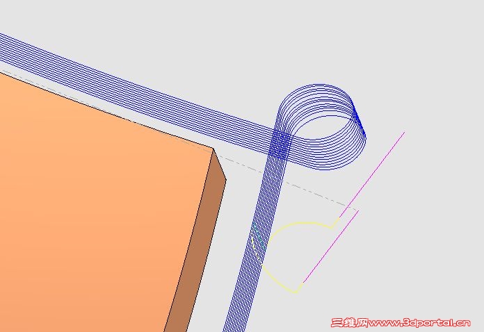

完全不存在难度.
密密麻麻 + 5 应助

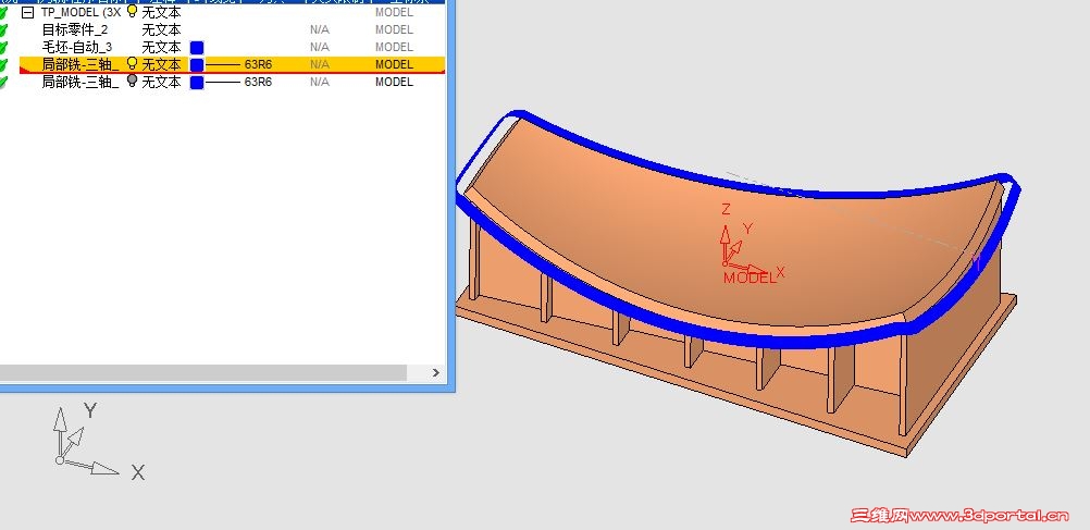

发表于 2012-12-12 20:46:44 | 显示全部楼层 来自: 中国浙江绍兴
是我会这么干:# y6 S& [! o5 `+ p. ]
 楼主| 发表于 2012-12-12 20:48:26 | 显示全部楼层 来自: 中国浙江温州
80597690 发表于 2012-12-12 20:08 static/image/common/back.gif9 D4 l& M2 ^0 H4 M! H( ?) k+ b
完全不存在难度.
4 {7 w6 ]! K2 z" l5 u6 B这种我知道 我想用绕的

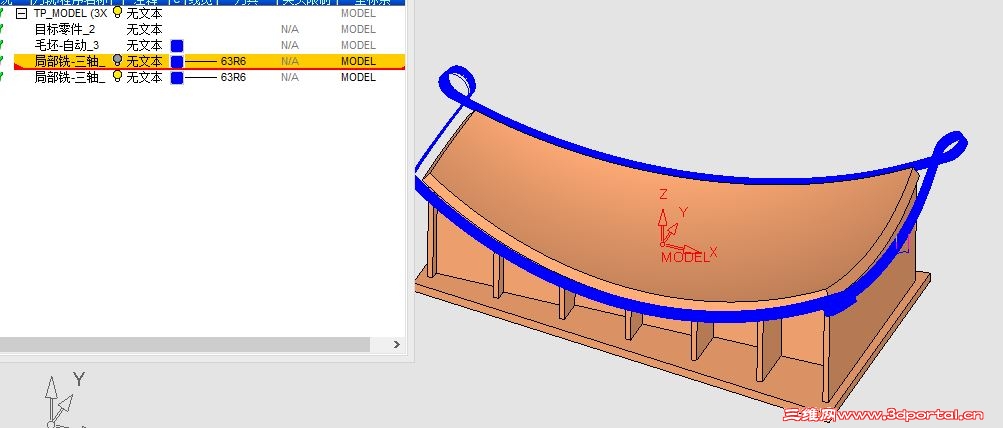

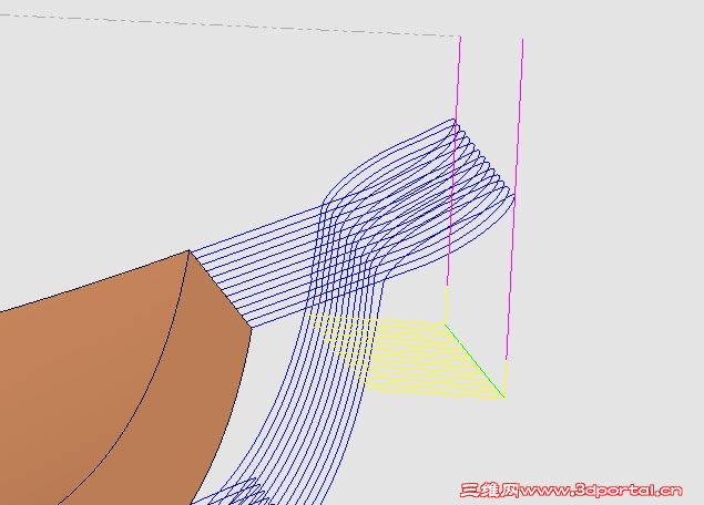

发表于 2012-12-12 23:52:52 | 显示全部楼层 来自: 中国重庆
3.JPG 4.JPG 也贴张

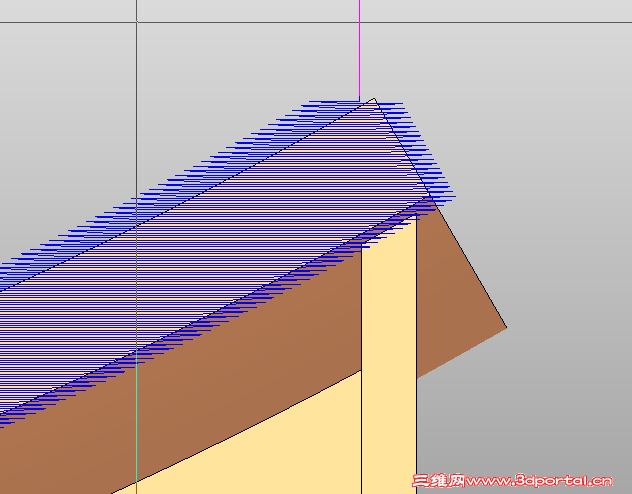

 楼主| 发表于 2012-12-13 08:59:54 | 显示全部楼层 来自: 中国浙江温州
密密麻麻 发表于 2012-12-12 20:46 static/image/common/back.gif- ^! n' X3 i0 x. V
是我会这么干:
; U' n% y) k- [2 g! Q- c这种加工方法不行,侧面余量有30个左右因为是毛配料,这样走刀的话会顶刀!!!

发表于 2012-12-15 09:32:27 | 显示全部楼层 来自: 中国浙江绍兴
413836894 发表于 2012-12-13 08:59 static/image/common/back.gif
$ d& p$ @) V/ k7 t这种加工方法不行,侧面余量有30个左右因为是毛配料,这样走刀的话会顶刀!!!
# ?! K% p# v+ W6 S0 h, U, h! S加个进刀就好了吧

发表于 2013-1-3 10:57:02 | 显示全部楼层 来自: 中国福建福州
密密麻麻 发表于 2012-12-12 20:46 static/image/common/back.gif3 J( \9 G" u' }8 J
是我会这么干:
0 Z% W  B; ]% r" ?8 T1 `& F7 e没等高的话,程序向下走的话的确会顶刀,斜度越大越明显。向上提的时候不会

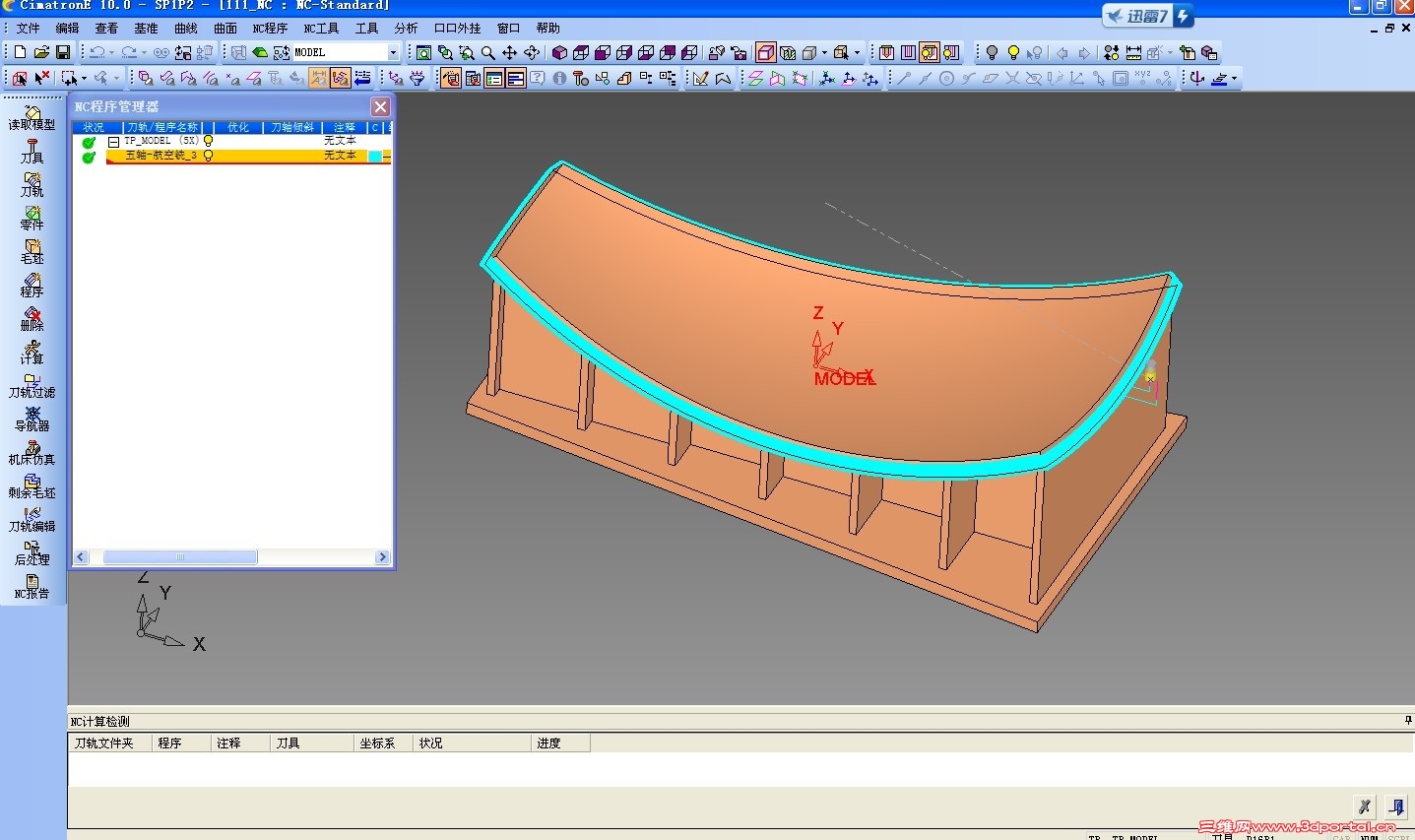

发表于 2013-1-24 22:43:07 | 显示全部楼层 来自: 中国江苏苏州
我会用两曲线之间仿形西,加工在三周上

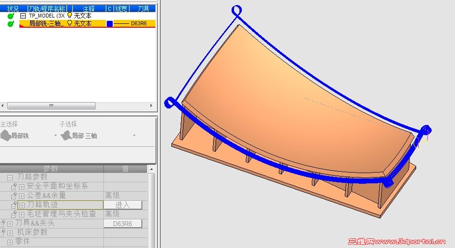

发表于 2013-1-29 11:22:34 | 显示全部楼层 来自: 中国山东
密密麻麻 发表于 2012-12-15 09:32 static/image/common/back.gif
) E, [; c( z0 d; O+ H; ^加个进刀就好了吧
7 N! U  H3 @. N6 m# c新手学习,版主可不可以把NC里面怎么设置的参数给上传一下啊!
