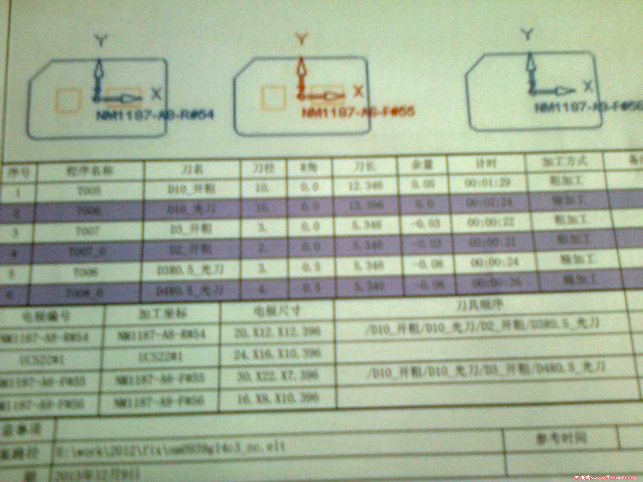

电极自动程序单!!!(手机照的不是很清晰)

发表于 2012-12-13 08:49:13 | 显示全部楼层 来自: 中国福建泉州
截张高清的图上来看看
 楼主| 发表于 2012-12-13 18:55:08 | 显示全部楼层 来自: 中国广东中山
大致说一下程序单的功能吧,一个图档里面多个电极编程,每个电极对应一个坐标系,后处理自动连接相同刀具的程序并输出对应坐标,程序单上的“电极编号、加工坐标、电极尺寸、刀具顺序”都是自动输出,可选择单一或多个或全部的电极后处理,这个后处理用了很多时间,还在测试中。
