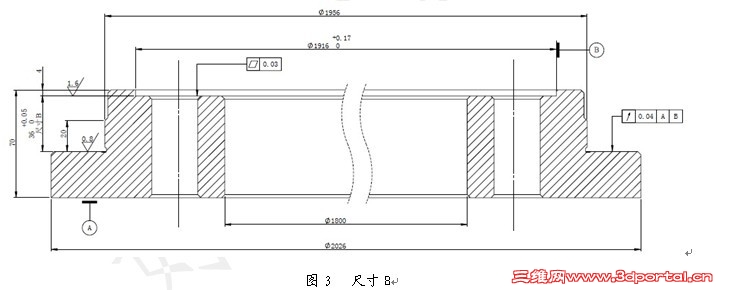

一、技术要求! {& y6 h' j# x, m! L
1.精度要求:测量精度在0.01mm;5 R  ?2 |! W+ D+ A
2.使用环境:普通数控车间5-40℃;
2 f7 H1 x; O$ ~/ {8 i3.功能要求:检测工件内、外径;
- d% P% z8 a5 J( h            检测工件台阶高度尺寸。8 W2 F) S1 y/ M+ Z- [* ]
4.所检测工件示意图:, K) q& z9 E7 e
$ ^7 v5 r! t8 p) R" b7 S; ~; {. F 好域安图片2.jpg ' v: K0 R) O5 D' K2 r
好域安图片3.jpg + \7 E3 N. l( Z- D  Q+ B; I( x% X8 ]
# P/ k1 W& o* m5 [6 t' h; O! x  d

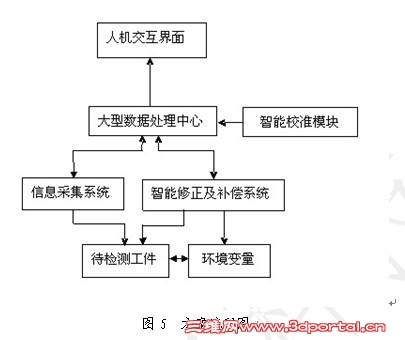

2.2 检测设备方案流程图:  G+ ?! n4 e8 d6 j5 S2 d. ^

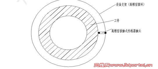

3 i/ F% @* }& @  m1 B! ?方案设想一:本方案采用接触式/坐标测量系统对工件进行检测 " i( L3 m4 _# Y5 j* T- N6 n. I
原理:利用接触式传感器对待测工件上的某一个圆面上进行随机取点,因工件直径较大,为了保证检测的准确性,取点数为8~12组,在取点的同时获得各个点的三维坐标并记录下来,通过数据传导系统将各点坐标传送的计算机,软件程序的计算拟合工件的外圆并计算出工件的直径或者半径。
7 H; u' h- ~; e' d" h, |6 h实现方式:如图所示, P4 B' w: w* p' }, _; R, I
, y; O: c$ T( e' o8 q
/ a, U% K8 n; O( Y  }
图6  接触式环形测量系统
实现方式、环境影响(温度影响)、温度补偿(工件补偿、设备补偿)、补偿方式(单个零件补偿、整体补偿)
重点:精密机械设计制造、温度及环境因素的补偿解决

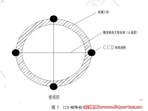

方案设想二:本方案采用非接触式CCD工业相机矩阵测量系统对工件进行检测
原理:利用机器视觉技术,用多部高精度、高分辨率CCD工业像机(或多矩阵高精度、高分辨率的电子显微光学部件)对工件外径部分进行拍照式测量,通过数据传导技术、计算机图形图像学等将拍摄到的工件外圆图片传输到专用计算机上,并利用开发的图形图像软件软件进行拟合、计算等数据处理,得出工件的外圆半径。0 W) N7 l) G9 C) K0 \% k- L& R

实现方式、环境影响(温度影响)、温度补偿(工件补偿、设备补偿)、补偿方式(单个零件补偿、整体补偿)4 {( k* h5 n: Z  @$ E7 K
重点:精密机械设计制造、精密光学部件排列矩阵设计、数据获取及计算与统计并与理想标准数据比对技术、温度及环境因素的补偿解决+ O( T8 U) S, G# r+ v" ?+ t. k

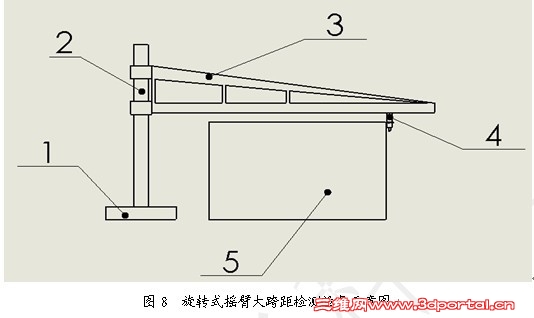

方案设想三:本方案采用旋转式摇臂系统对工件进行检测# q: x7 b, x, ?" F! f. Z9 N" F, w
; f# W: G2 [3 H- U8 X: a( k4 h 好域安图片8.jpg ) ]+ Y( v& W$ R2 M" j. a6 H
6 T3 L* }1 n* `9 _1 P
+ U. U& j; _) [6 e3 N+ k  x
1.底座系统  2.自动升降系统  3.摇臂系统 4.信息采集系统  5.被检测工件
检测系统由四部分组成。如图8所示。1为底座系统,底座是支撑自动升降系统其它系统的基准平台,数据采集系统和数据处理中心等其他功能模块内置于底座系统中。2为自动升降系统。自动升降系统中内置高精度位移传感器控制摇臂系统3的升降高度。自动升降系统2和摇臂系统3连接处是可自动旋转的,通过高精度角度旋转控制器来控制摇臂系统3的旋转方向。摇臂系统尺寸比较大,通过高精度自动水平测量系统控制摇臂系统的水平度。同时摇臂系统内安装了位移传感器实时采集信息采集系统4的水平位移。信息采集系统4同样可自动升降,内置有采集系统的精密传感器件。
通过后台数据控制中心及可视化操作系统发出指令后,设备自动运行到指定的位置,数据处理中心和信息采集系统即时获取数据,将检测的数据即时传输到后台可视化操作界面,并即时分析数据,检测数据超差报警并保存数据,同时可外接打印设备。
