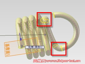

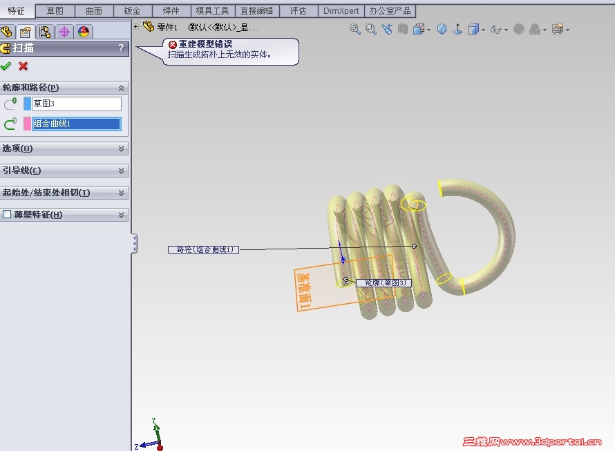

我把草图都画好了,线径3MM,我都改到2。8的线径还是没办法成型,这是怎么回事啊

应该是有交错的问题,你看下弹簧第一道弯的地方是不是某个地方路径间的距离太小了导致2.8的线径有重合的地方,再有建议楼主传源文件,这样方便别人帮助你

发表于 2012-12-13 12:30:10 | 显示全部楼层 来自: 中国台湾
同意三樓   估計是這兩處的過渡處理得不好,半徑太小。: I/ P1 c6 E- i# f

 楼主| 发表于 2012-12-13 13:24:22 | 显示全部楼层 来自: 中国浙江台州
搞了一早上,终于弄好了,大家看一下这样对不对
