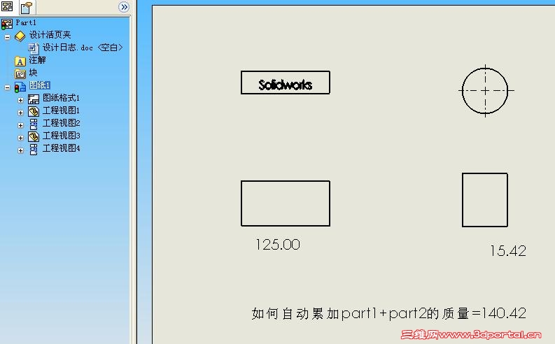

9 X! q  h$ q  ^" x# S图示是将两个sldprt放在一个工程图中的Sheet中。
4 d) T" {+ F7 G$ v7 a在单个视图中,Note直接关联sldprt零件模型。  Q" N! A) v: P
测试了半天,没有找到将图示中两个sldprt的质量相加的方法。( Q* y* Z! e+ _$ \
7 ~0 ?9 o9 ]" R: ] Draw.rar (291.52 KB, 下载次数: 3)

8 p/ Q. A( N2 Q# U+ @在工程图关联一个零件sldprt的质量相当简单。
" |  Z: \* Q# q# a$ {8 O" `但要是在一个工程图中放两个sldprt,关联质量也不难。
, ]! a  R! c& Y& z9 r& ^: x现在问题,如何用公式读两个视图中标出的质量。. x# `  p1 ]1 u5 F% J
试了半天,只能用API才能实现。

所这两个零件做成装配体模式吧,这样两图零件的重量就能自动在装配体工程图中解决了。

有次必要么?为啥要累加
: K4 ?: v5 C! r# ^实在要累加就用装配技术吧。假装配
