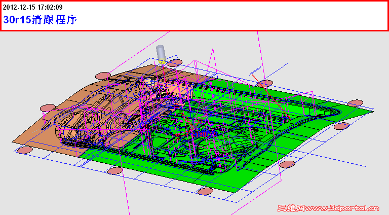

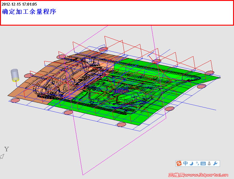

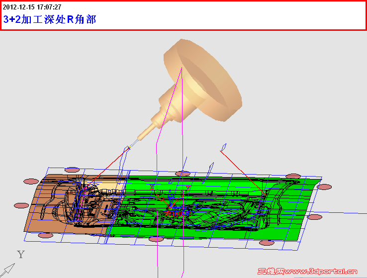

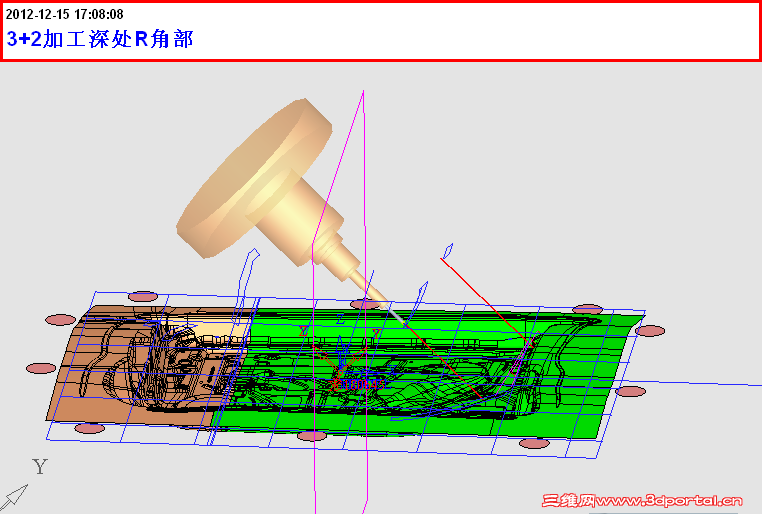

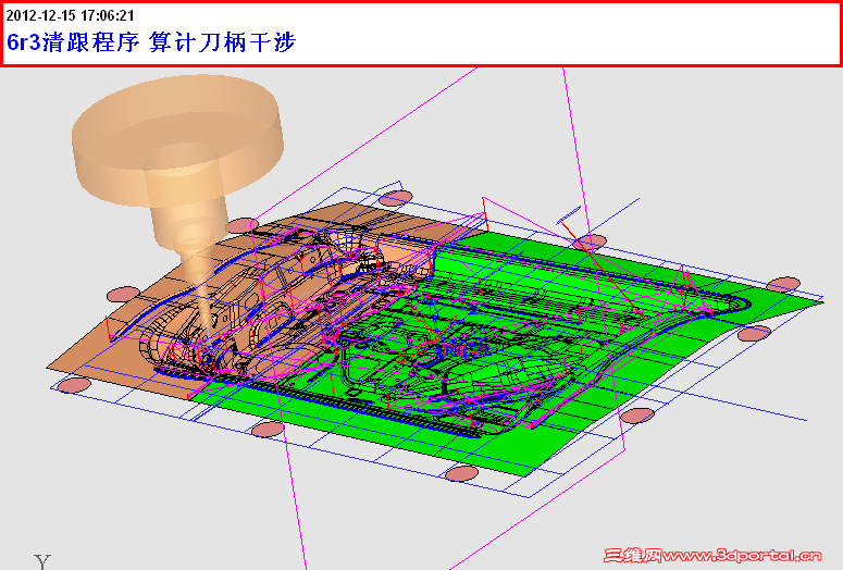

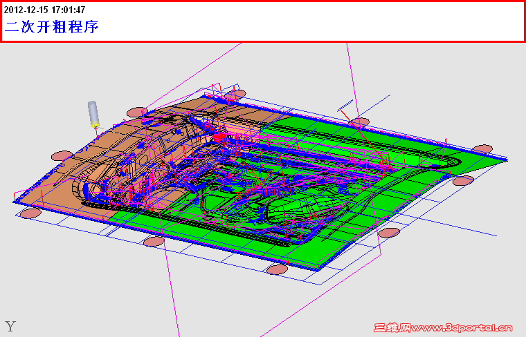

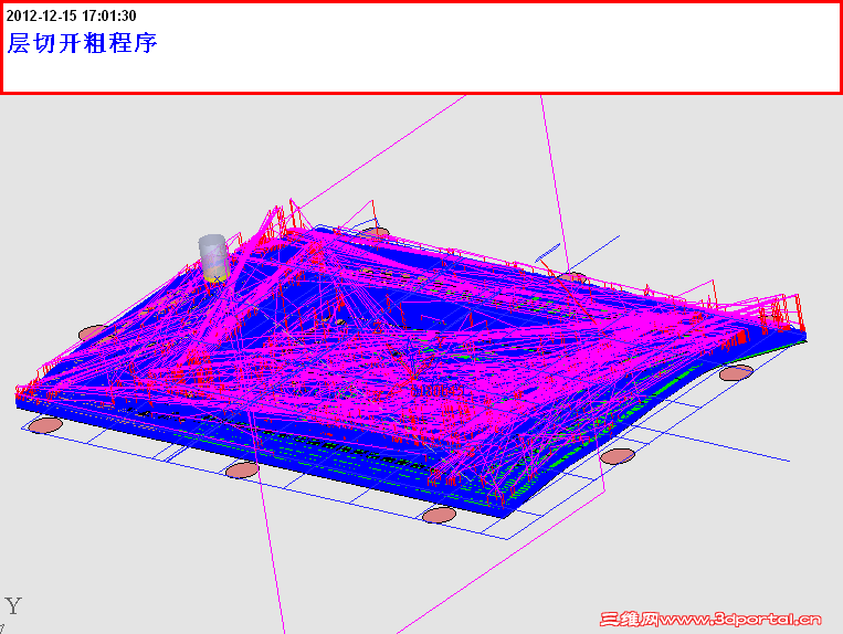

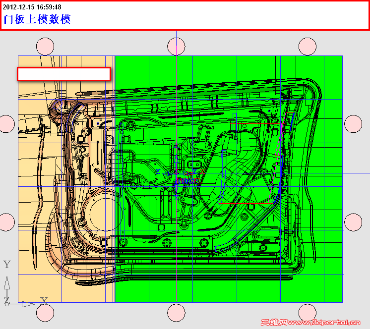

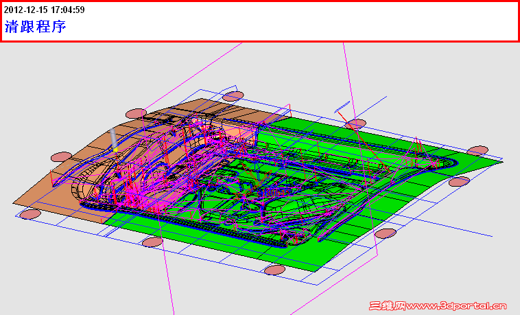

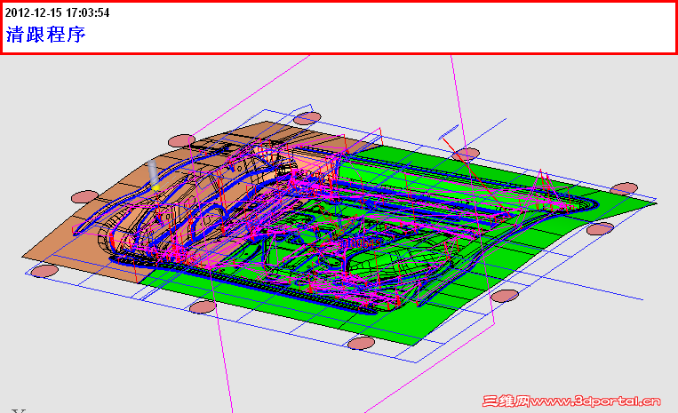

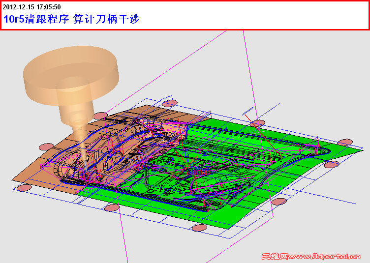

                      发一个前几天刚做的门板拉延模上模程序,此程序以在机床加工完成。由于数模太大要是分包的话要有n多个,我截图每步程序的图形给大家看看!望各位多提宝贵意见。更望版主给我加积分,我要升级,争取能下载更高权限的文件(3+2后处理文件)

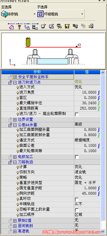

高手藏在民间,二粗刀路很好看,跳刀少,怎么设置的?

10r5,6r3的清根程序做出来接痕明显不
 楼主| 发表于 2012-12-18 10:12:30 | 显示全部楼层 来自: 中国浙江杭州
效果还是挺好的。这要看操机接刀水平了!不过我看到的实物还是不错的。机床6000转 以上了。相当的漂亮!

发表于 2012-12-18 14:54:56 | 显示全部楼层 来自: 中国广西柳州
你的机台是几轴的$ _# v  b+ p7 ]9 v& u5 ?* h
, {0 n/ i  J8 l9 e& Z# r
 楼主| 发表于 2012-12-18 14:56:24 | 显示全部楼层 来自: 中国浙江杭州
假五轴,俗称5面!

 楼主| 发表于 2012-12-19 08:59:57 | 显示全部楼层 来自: 中国浙江杭州
ydq03420312 发表于 2012-12-16 18:39 static/image/common/back.gif* A  I) D. ]) {/ [. G- \& |6 f' P
' w; |4 A( ?! L" w
我把图片抓了个,你自己看看!
. X: l/ W1 K( ?2 E. r( U8 _5 C
发表于 2012-12-19 20:47:06 | 显示全部楼层 来自: 中国山东青岛
看了 你2粗程序竟然有说好的  真纳闷 哪里好了  看看2粗那个边缘  开粗就知道你没干到边      验证加工余量没必要编程序  给几个点就可以 这个多此一举了
8 L% ~5 H/ H& N5 |还有半精  跳刀太多不应该那样编  拉延这么简单的模具这样编瞎了   看着像新手

平时用的是UG、catia和PowerMill,这个软件用的很少,但从你编制的拉延模程序看确实一般,比较粗糙。

是啊  精加工哪有一把刀全部干完的 分型面可以到位吗  不应该分开加工吗  看着确实像新手
