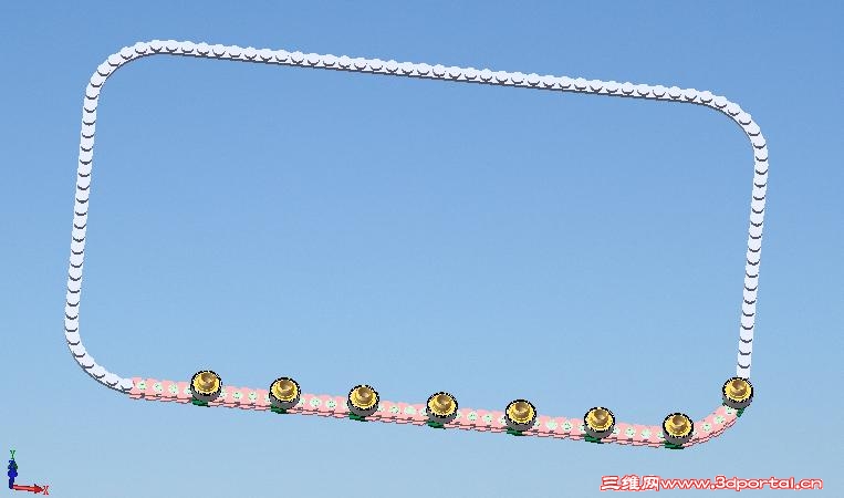

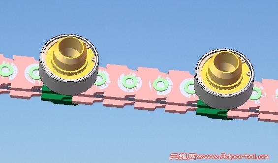

. Q$ {! K; ]. y6 w' n& s0 |1 g# Q我现在要阵列这几个特征。是一个椭圆型的型状。
2 {( f, H$ o/ r8 b9 m要一个黄色的,和四个红色的这样排列。不知道各位大侠有什么好的阵列方式。。

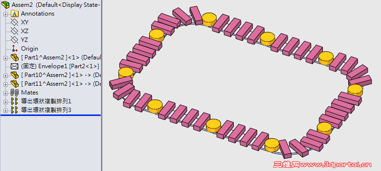

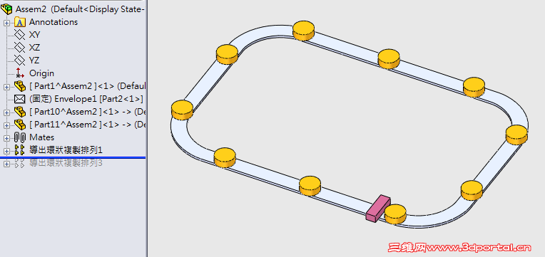

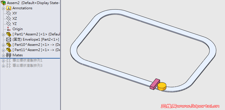

发表于 2012-12-19 08:25:08 | 显示全部楼层 来自: 中国台湾
7樓前輩說的應該是「封套」。俺抽空做了個,不是很完善,樓主看看合不合意?
7 X: s6 I/ w2 g2 [
# G, L* l9 f5 A: o/ B( ~; { 1.png + t2 U4 }: M. a/ r6 b# v5 k# L# z
# p: e) C( s8 Z. |4 y9 u3 W 2.png 4 f5 F2 a) @$ j) _5 V. j3 f# C% c3 R2 J; F
; a4 M. a% |1 g 3.png 4 @" N2 e3 z4 `. D
 楼主| 发表于 2012-12-19 09:55:52 | 显示全部楼层 来自: 中国福建莆田
gt.adan 发表于 2012-12-19 08:25 static/image/common/back.gif
; W, F, m- F6 a; ?2 j0 m6 I7樓前輩說的應該是「封套」。俺抽空做了個,不是很完善,樓主看看合不合意?
6 {% t: a( @6 ?* k2 y4 K这位大哥真热心啊,非常感谢。
, @' l4 z: b. M5 O5 e7 C大概是这样。可是你有没觉得圆弧的那些排列好像不太有规格啊。
