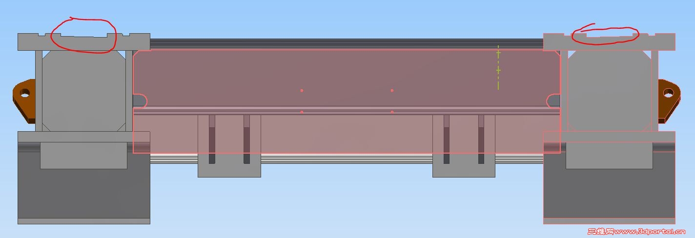

请教一下,钢轨上能涂特氟龙吗?钢轨装在红色标记的槽内,要求钢轨与下面载体绝缘,原来做法是在钢轨底部加一层绝缘垫,由于绝缘垫易老化破裂,所以我设想在钢轨上涂特氟龙,只是不知道特氟龙绝缘性能如何?户外使用寿命如何?请专家赐教,谢谢!9 p0 z( H7 d  A- Q" h6 @
另外,我还想问一下,钢轨上涂特氟龙的价位如何?

涂特氟龙的摩擦系数小、但硬度应该不高,不耐压。

特氟龙(Teflon)就是氟塑料,有如下产品:PTFE、FEP、PFA、ETFE、AF、NXT、FFR。   其中PTFE(聚四氟乙烯)最为常用,它耐高温(260℃)、耐磨、耐压以及极好的绝缘性和耐腐蚀性。适合野外环境,不易老化,寿命长。
  H9 \3 s0 Y" A" Y/ n% ~; f* b- N但它具有不粘性,若要喷涂或粘接需用专门技术,可与021-61555751具体联系。

如果导轨承力很大的聚四氟恐怕不行!聚四氟很软的你的钢轮一上去就磨坏了
; X7 a: ^) F4 S4 H6 Z: d. `几个建议
' ?& p( f) w3 I" \3 w5 _1)便宜的可以垫一层环氧玻璃布板1 U1 Z& J1 Z0 g" y
2)轮子能不不能做成塑料的
. |) n, j; V: Q* s0 L" K3)基座安装面喷涂绝缘陶瓷然后磨削8 `. s5 H3 @  b
4)用好一点的工程陶瓷做垫片,隔绝钢轨与基座- J! a0 \2 J- r" q3 B% R8 ^2 z
* `" {1 C$ [- R/ |6 ?! X
我不知道你原来用的是什么材料的垫,市场上有现成的聚四氟板材,你可以试验一下强度够不够,小批量试验不一定非要喷涂,直接可以用聚四氟板材铣个垫板,替换原来的垫片看看效果
+ S' Q1 h' @# ~& f仅供参考

我设想让钢轨与秤体绝缘,楼上有人提到把轮子做成塑脂的,实际上火车轮采用什么材料,我们设备厂家没有选择,只能在钢轨或秤体上做文章,谢谢!
发表于 2012-12-21 16:06:50 | 显示全部楼层 来自: 中国辽宁沈阳
吧开槽的那个零件和地面绝缘布就行了么。有相对运动的地方绝缘寿命太低。没有相对运动的地方做绝缘好做。
8 }; p+ o" r- K  A. o* p1 f聚四速依稀绝缘没问题
