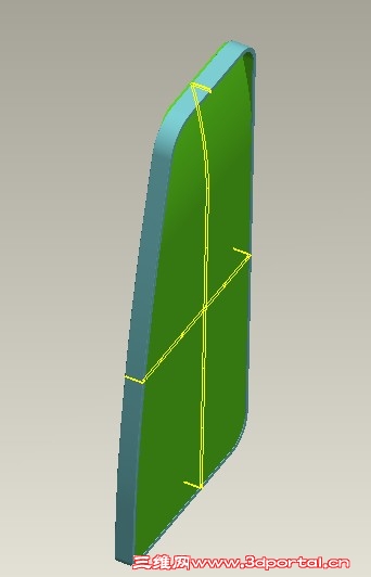

请教各位前辈:如图示,蓝色为铝合金,绿色为塑胶件。两者怎样固定起来!需考虑装配简易性,可方便拆卸!(注:客户要求外表面即右侧面不允许有螺丝头和螺栓头露出)请高手支招,万分感谢!

是要整圈都固定还是几个点固定?
5 n# G$ @) ?, i5 f在蓝色为铝合金件上侧面滚压一圈或几个横向凹槽,绿色为塑胶件外环一圈或相应部位做出凸筋,卡在凹槽内即可。整圈都固定可以参见保温杯底部的结构。局部固定可以参见手机盖子的扣位结构。

3 }( o& e, h" p6 j3 A谢谢您的方法,整圈或者局部固定没要求,但是固定好后右上方凹进部分还要当把手提,如果单单靠那点扣住的话,怕强度不够,还有其他招没?要方便可拆卸更换!
